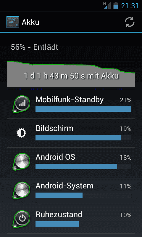

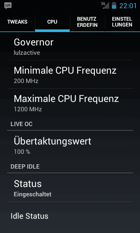

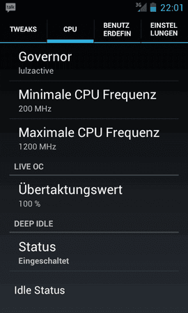

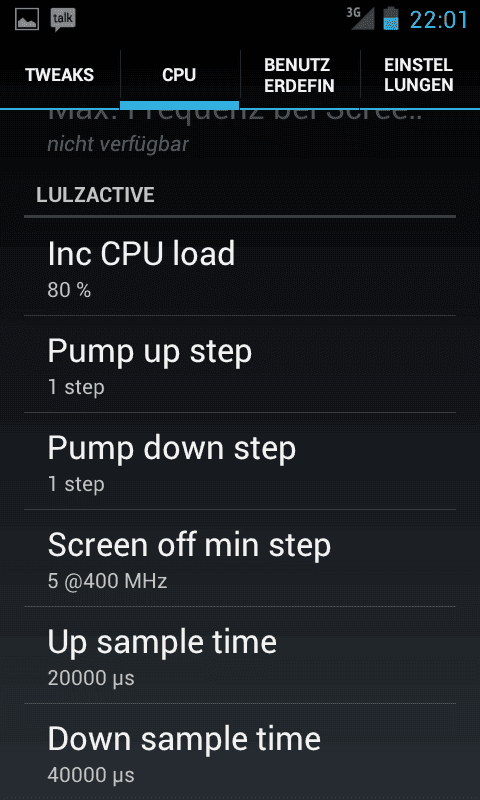

Also ich bin SEHR zufrieden. (Daten siehe Screenshots)...
Hab NFC ausgeschaltet, 3G ist permanent an, Google Standortservices (bis auf Suchergebnisse etc.) ausgeschaltet, News&Wetter-Aktualisierungen ausgeschaltet (nutze ich nur manuell), Alle Google Services (Currents, Mail, Talk, Kalender etc.) auf sync, Facebook + Friendcaster Sync, WhatsApp, Twitter-Sync, zwischendurch viel gegoogletalked, getwittert und Bluetooth angehabt, ca. ne Stunde telefoniert, n Twitter Widget das alle 30. min Timeline abruft etc.
So sieht meine Kurve aus, bin aber der Meinung bei "ondemand" bricht die Kurve nicht so sehr ein wenn das Nexus aktiv ist !
