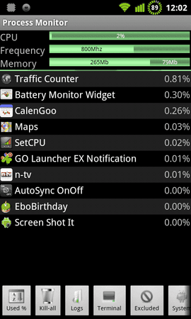

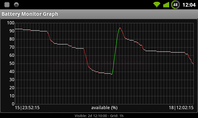

Nach langem hin und her, habe ich nun auch mal den netarchy + set cpu und alex.sikes Einstellungen übernommen!
Mal sehen, was die Akkulaufzeit sagen wird...
Zur Ergänzung noch ein Screenshot von dem was im Hintergrund immer läuft.
