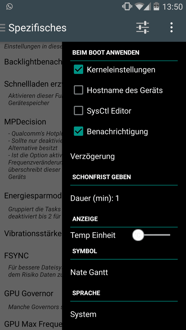

Hallo Leute,
folgende Rom ist bei mir installiert :
InsertCoin 4.0.1 | 6.09.401.5, Android 4.4.3
Leider habe ich das "Problem", eines viel zu warm kalibrierten Displays und würde das jetzt gerne manuell kälter kalibrieren.
Ich dachte da an Elemental X Kernel und TricksterMod, nur leider hat diese Kombi schon unter 4.4.2 bei mir nicht funktioniert. Trotz der Donate Version des TricksterMODs, blieben die von mir eingestellten neuen Farbwerte des Displays nur solange erhalten bis ich das Display ausgeschaltet habe.
Hat jemand von euch das selbe Problem schon erfolgreich gelöst?
Grüße Sepp
Harmonieren die Custom Rom "Revolution HD 81.0" mit dem Kernel "ElementalX"???
Das funktioniert. Musst nur den richtigen nehmen, den für 4.4.3.
Blöde Frage, aber hast du unter "Beim Boot anwenden" auch das Häkchen für die Kerneleinstellungen gesetzt? :)
