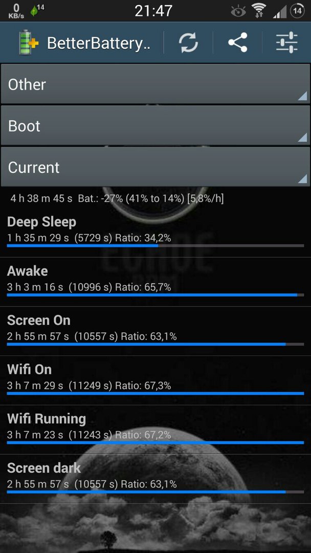

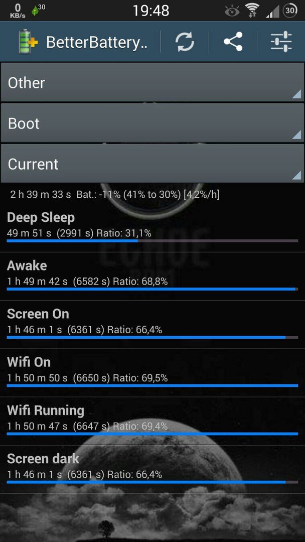

Ich spiele den ganzen Abend mit meinem Handy und ich liebe diesen Kernel, so snappy UND sparsam war mein N3 noch bisher noch nicht (und ich bin gespannt, was da nach einigen Ladezyklen rauskommt. Um zu laden muss ich es aber erstmal leer kriegen :p)
Ich hänge mal 2 Screenshots an, seit dem Moment wo ich ihn geflasht habe, bin wirklich mehr als begeistert, auch vom Support hier, grosses Kino :thumbup:
Freue mich auf deine weiteren Updates, zzmove yeahah, klingt schon sehr lecker. snake charmer und UV wären schön (für mich), aber gerade UV verstehe ich dich voll und ganz.
Ich mach jetzt mal ganz viel Werbung für den Kernel und empfehle ihn mit meiner EchoeSLIM Rom, da die Kombi richtig gut läuft.
Mit tapatalk geht nur 1 Screenshot :what:
