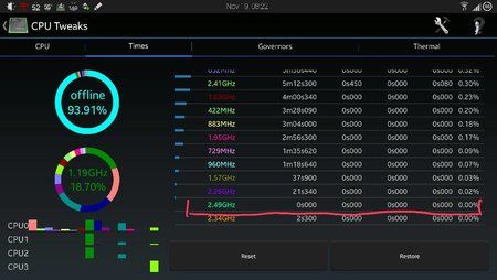

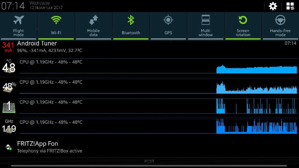

Dieses Screenshot zeigt dir aber, daß beides immer stattfindet, also Freq. Scaling und Hotplugging :
JP.
Reaktionen: Dennis998 und Vincent V.
Endlich !

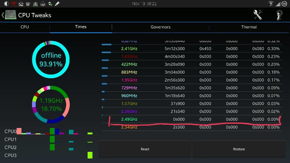

Ja endlich hatte ich wieder Zeit, und endlich macht die CPU Freq. was ich sage !!! :D
Hier ein Screenshot, ich habe mein OC so eingestellt, daß die höchste Freq. nicht erlaubt ist, und siehe da, 0.00s !
Wenn das so über den Tag bleibt, wäre ein kleines Update heute abend fällig, dann wäre mal OC sauber geschlagen.
JP.
Reaktionen: blackline2008, Seavers11, Sakaschi und 5 andere

Ja das Problem ist, es wird nur per Tasker oder Aroma gehen, weil diese ç/&ç/*ç%(&* bei Qualcomm einen Userspace-Task verwenden, der andauernd die Schnittstelle missbraucht, die alle Apps nutzen um die Freq. einzustellen (scaling_max_freq).
D.h. genau dann, daß all diese Apps Null Chance haben, hier noch was einzustellen.
Versucht mal den Stock Kern auf 2.0GHz runter zu takten, bei der ersten Last wird wie von Geisterhand wieder auf 2.3GHz hochgestellt :(
JP.
