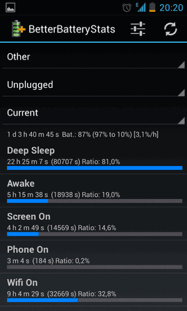

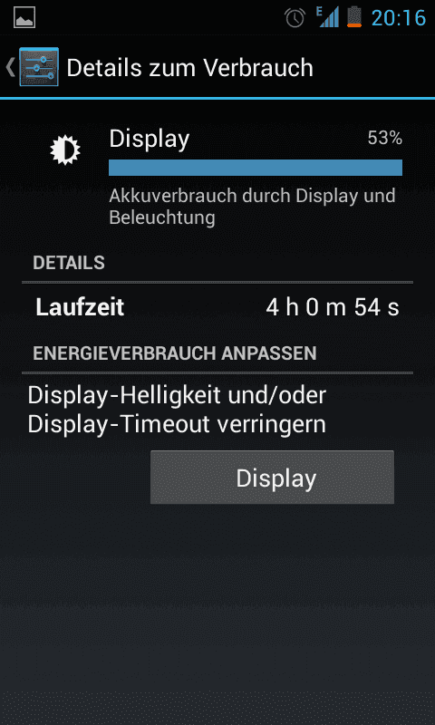

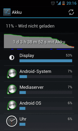

Hab hier mal ein kleines Feedback vom PhenomKernel v3.9.4 auf der AOKP 4.2.2.
Hatte zuvor den K^Kernel v2.0, aber als es hier ein Soft-Reboot kam und auch der Verbauch recht hoch war wechselte ich wieder auf Erik seinen Kernel. Recht passend das da sein neuer v3.9.4 kam.
Habe keine Probleme, Bluetooth, GPS, Audio, 2G/3G ............... alles funktioniert einwandfrei.
Bei den Screenshots im Anhang habe ich während der Laufzeit folgendes getan:
  • <4 Std. Bildschirm an
  • 1,5 Std. Musik via Bluetooth an meine Anlage
  • WLAN war die meiste Zeit an, genauer gesagt 9,5h
  • 2G durchgängig, nur bei Bedarf 3G
  • öfters mal gesurft, weiß nicht genau wie land das zusammen war
An dieser Stelle nochmal riesen dank an Chris für die AOKP und Erik für seinen Kernel, einfach die perfekte und beste Kombi wie ich finde.
