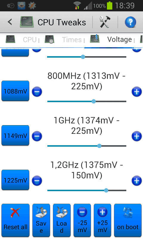

mit diesem Kernel "Blazing Kernel v6" ist Undervolting möglich
und Teste diese Funktion mal
das ganze mache ich mit "Android Tuner" gibt aber auch jede menge andere Apps auch kostenlose wie z.b. "Voltage Control"
und in den Bilder habe ich meine ersten Versuchswerte
Kannst du deine Werte veröffentlichen wenn du einige stabiele gefunden hast?
die oben laufen mal bis jetzt bin noch nicht tiefer gegangen
ich kenne mich da auch noch nicht so richtig aus was machbar ist
dieser Kernel ist mein Erster der das überhaupt Kann
werde aber bei andere Werten dies hier veröffentlichen
und hoffe auch das andere da auch machen und man etwas Erfahrung austauschen kann
Die Erfahrung die ich jedoch mit Greenblob gemacht habe (da waren min 850mV möglich) war das das Handy einfach "eingefrohren" ist bei zu wenig Strom bei den einzelen Taktraten. Lange Powerdrücken fertig - Wichtig: Man solte die Werte nicht direckt beim Booten setzten lasser erst testen!
Würde dir gern dabei helfen jedoch komme ich in eine Boot-Schleife wenn ich den Kernel flashe ROM: SlimBean build 2 (4.2.2)
bin grade mal bei der 1,2Ghz auf -200mV und lasse Antut Laufen
und dann habe ich beim Android Tuner eine Recover.zip die man die Standard werte wieder in der Recovery Console zurücksetzen kann
Antutu ist mal zweimal durchgelaufen werde das jetzt mal so lassen und weiter Testen
Nachtrag die -200 mV waren wohl zu viel bei 1,2Ghz zweimal ist mir das S2 eingefroren bin wieder zurück

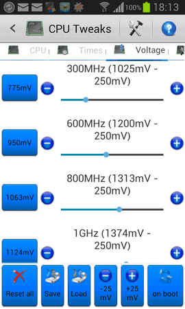

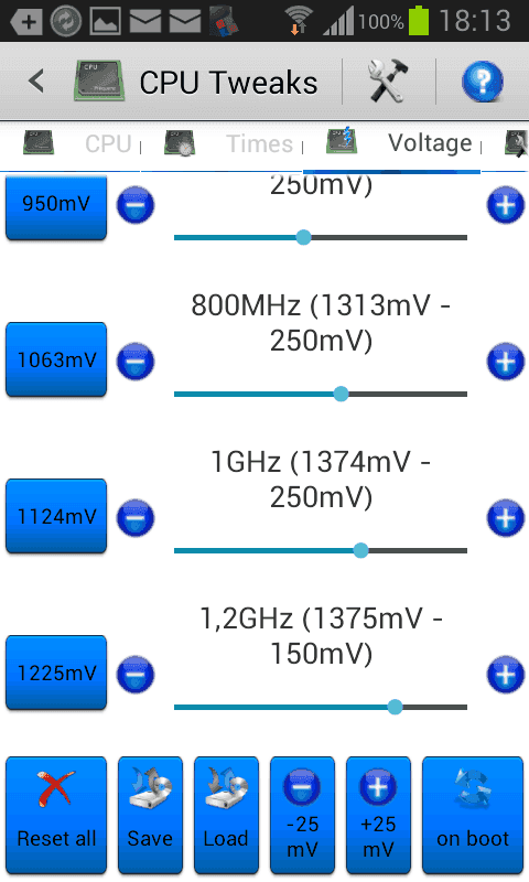

nein habe nur die Volt von der 1.2GHz verändert
ist eigentlich klar im dem Bereich ist die CPU voll am rödeln und braucht natürlich auch den Saft da dürfte nicht soviel drin sein
bei den anderen Frequenzen als 300 - 1008Mhz bin ich jetzt auf -250mV
Leider sind anscheint beim Verschieben einige Posts verschwunden
oder zu viel gelöscht worden
um hier mal wieder weiter zu machen Poste ich dann wieder die aktuelle Werte von mir da die letzten Post verschwunden sind
