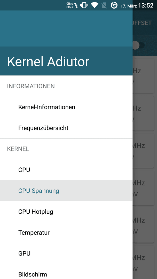

Hab mir die Kernel App geladen und wollte mir das Undervolting mal anschauen. Kann aber die Einstelungen für die CPU-Spannung nirgends in der App finden. Kann mir jemand auf die Sprünge helfen?
schau mal unter Menü nach. Da müsste CPU-Spannung stehen. :winki:
OK. Ich bin jetzt auch offiziell doof. Gibt's nicht!! Ich hab von Anfang an das Ganze Menü durchsucht und jede Option angeklickt. Jetzt ist es plötzlich da!!??
Ach mach dir nichts draus. Manchmal sieht man den Wald halt vor lauter Bäume nicht. Ist mir auch schon paar mal passiert :tongue:
