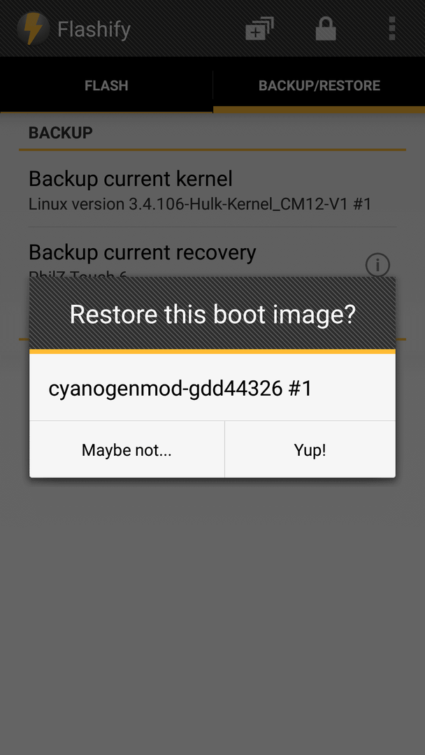

Ich möchte den HulkKernel nicht mehr und den vorherigen wieder flashen. Reicht der Restore per Flashify?
Edit: ok hat geklappt!

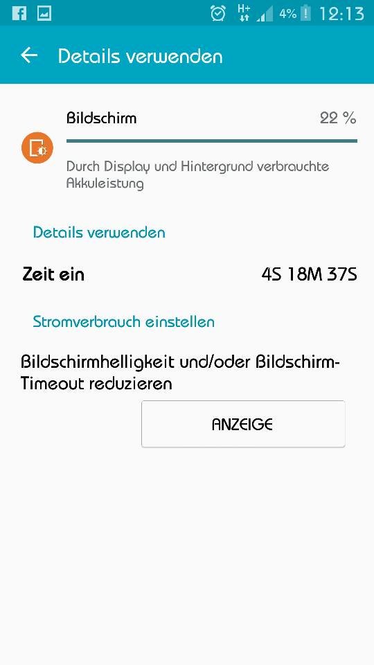

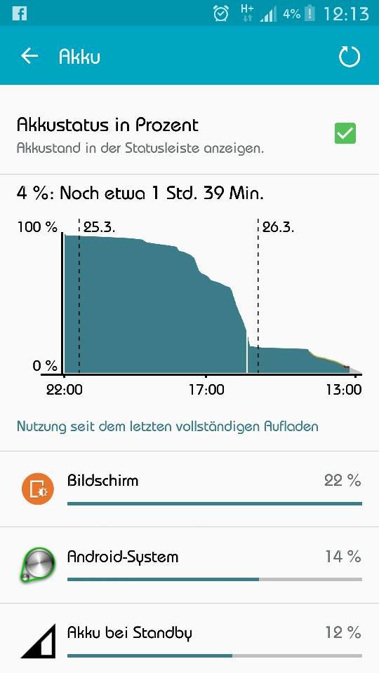

Hhm.. hab jetzt ganze Nacht geladen und bin bei 98% und jetzt nach 4 Minuten Nutzung schon 4% verloren. Unter Akku Verbrauch steht ich hab noch 2 Stunden :(
Das mit dem akku kann ich nicht bestätigen ...

Ich werde nachher mal den Akku tauschen (und mein Akku in das andere Gerät stecken), von einem S4 das noch im Originalzustand ist (ungeflasht/unroot). Und dann mal berichten...plötzlich steht bei mir jetzt 5 Stunden bei Akku übrig...
