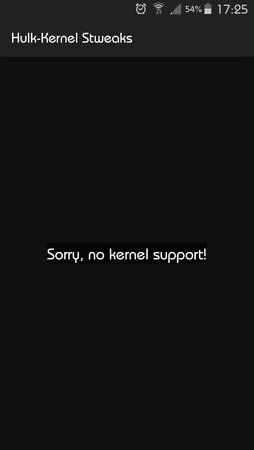

Fängt wieder an .... jemand eine Lösung? Wenn ich den kernel wieder clean draufflashe läuft es und nach einem neustart werden apps aktualisiert und danach kommt immer das ://
Apk lässt sich nicht installieren

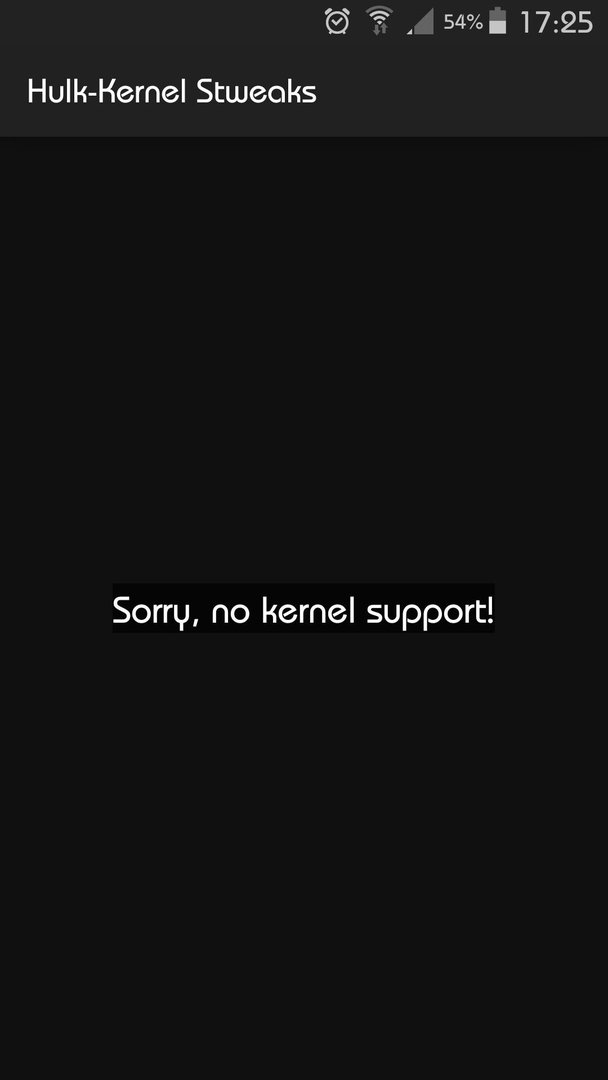

Mein problem besteht immernoch ! Das immer Sorry no kernel support kommt
