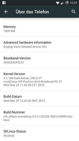

@fifa15
kannst du mir sagen welche kernel version und betriebssystem? Danke
Reaktionen: tilo140380

mit Kernel Auditor hat es keine Wirkung gezeigt, das einzige was ich im Play Store mit Faux Sound jetzt noch finde kostet 2 Euro. Bleibe erstmal bei V1 bis Du das Problem gelöst hast :D
Es kann gut sein, dass Kernel Adiutor sich mit STweaks beißt. Spaßeshalber kann man eventuell STweaks entfernen inkl. den Profilen (Ohne Gewähr) und nur mit Kernel Adiutor arbeiten.
Übrigens: ADIUTOR ist der korrekte Name & kein Verschreiber des Entwicklers. ADIUTOREN wurden im römischen Reich die Helfer eines Funktionsträgers genannt :). Nur zur allgemeinen Information :).
