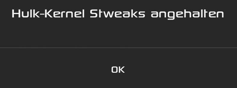

Bei mir kommt immer:
Hab ich installiert Stweaks geht trotzdem nicht?
Welchen Kernel hast Du vorher installiert gehabt?
Googymax
Hast Du mal das modifizierte Bluemak Script von Claymore darüber laufen lassen?
STweaks hat Rootrechte?
Was macht das und wie geht das? Wegen rootrechte so weit bin ich nicht gekommen.
Er löscht die alten daten vom kernel damit alles bugfrei verläuft..

Auch mit dem Script STweaks angehalten beim öffnen :confused2:
