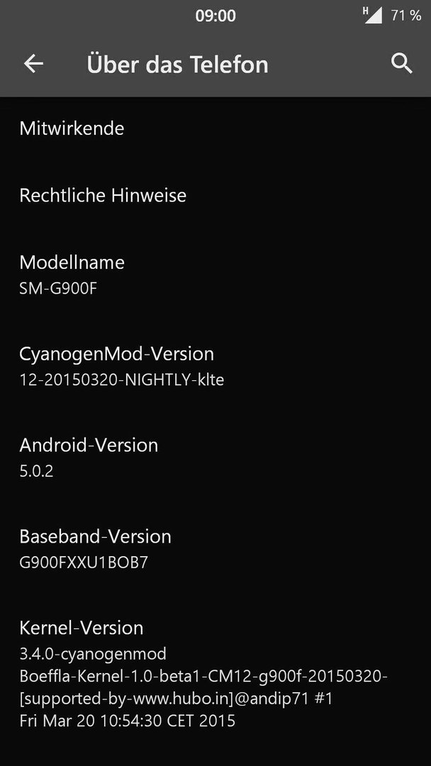

Hallo Leute ,
in kurze wird es für das S5 CM11, CM12 und Stock Lollipop den Boeffla Kernel geben. Hurra...:D
Wer ihn kennt vom S3 oder vom One+ der weiß von was ich Rede.
Einfach geil...
Auf XDA gehts los..
MFG
Droid...
