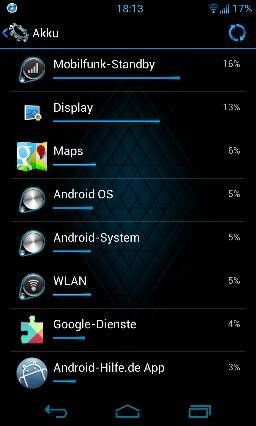

So sollte das normal auch ausehen.
janosik schrieb:
Janosik will dich nicht angreifen oder so, aber was bringt uns das?
Denke das fast jeder weiß wie es sein sollte.
Helfen kannst du uns , wenn du paar Tipps hättest ;)

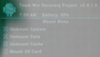

Nachdem ich mit der SR12.5 und dem flashen nicht wirklich viel Glück hatte, habe ich mir das 4.2.2 Factory Image per fastboot geflasht.
Eben wollte ich dann die SR13 flashen. Und was soll ich sagen wieder NIX. Große Schei...
Hier die Fehlermeldung die TWRP ausgeworfen hat (ROM steht für das aktuelle codefireX SR13):
updating partions details…
installing / sdcard/!ReadyToFlash/cfx_mako_ROM.zip
checking for MD5 file
Skipping MD5 check: no MD5 file found
set_perm: some changes failed
E: Error in /sdcard/!ReadyToFlash/cfx_mako_ROM.zip
(Status 7)
Error flashing zip /sdcard/!ReadyToFlashcfx_mako_ROM.zip
Was mach ich falsch? Diese Probleme hatte ich noch mit keine meiner alten Androids Phones!
Hoffe jemand hat eine Tipp für mich.
Komisch, du bist immer der einzige, der solche Probleme hat. :)
Ist schade.
Ich kann dir leider auch nicht mehr weiterhelfen.
Full wipe ect. hast du ja gemacht.
Gesendet von meinem Nexus 4 mit Tapatalk 2
Ja Fullwipe habe ich gemacht.
Im XDA schrieb einer ich sollte das System unmounten. Habe dies auch gemacht aber leider keine Besserung.
Komisch ist auch das er diese Einstellung immer wieder auf Mount System zurückstellt. Vielleicht liegt es ja da irgendwie dran.

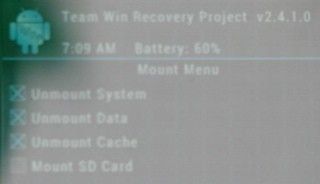

Könnt ihr mal prüfen was bei euch im Mount Menü (TWRP-Recovery) alles ein Einträgen steht und angekreuzt ist. Irgendwie muss ich das Problem einkreisen um weiter zu kommen.
Danke im voraus.
EDIT: so sieht mein Mount Menu im TWRP aus nachdem ich Mount/Unmount System angekreuzt habe.
