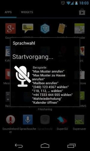

Interessant ist nur, dass auch die Sprachwahl-App nicht startet. (Screenshot)
Kann das ev. an irgendwelchen Berechtigungen liegen?
Grüße Tom
