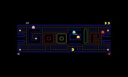

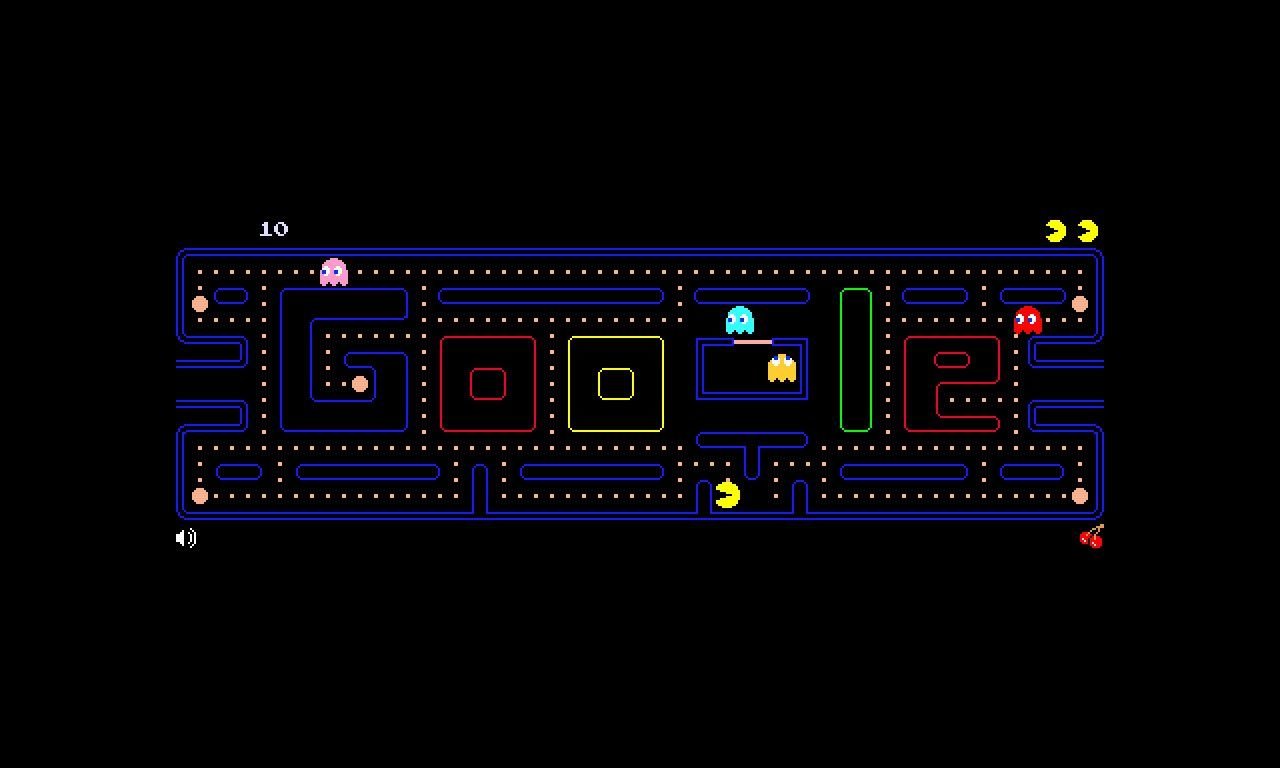

Na, wer hat den Bonus schon gefunden?
Sent from Nexus 4 powered by PAC
Konnte noch gar nicht suchen... bin noch auf der neuesten PA...
Was ist es denn??? :razz:
Reaktionen: possi88
Ein kleines Minispiel
