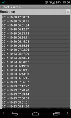

hab seit dem Update von M10 auf M11 regelmäßig Reboots.
Am 20. und 23. Oktober hatte ich das Problem auch. Reboot alle ca. 11 Minuten, nach dem Hochfahren war keine PIN-Eingabe nötig. Ich habe mal Cache und Dalvik-Cache gelöscht, seither kein Neustart mehr.
