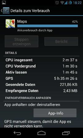

Achja, das ist eher ein Android 4.2.* und Maps Kombinationsbug: Issue 40660 - android - 4.2.1 Update on Nexus 4 - Battery Drains Very Quickly - Android - An Open Handset Alliance Project - Google Project Hosting
Achja, dreht man gleich "Zugriff auf meinen Standort" ganz ab, dann greift GMaps auch nicht mehr zu.. Kann man dafür einen Toggle in der Statusleiste bauen?
Nachtrag: Eventuell ist nur diese neue Einstellung schuld

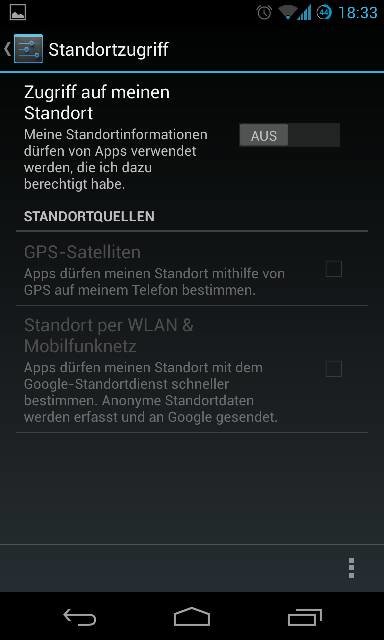

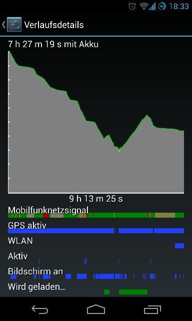

Also irgendwas hat es da noch immer mit GPS..
Ich habe alle Standortzugriffe deaktiviert und laut Akkustatistik ist das GPS noch immer ein..
Habe die Standortzugriffe schon länger deaktiviert, aber seitdem ich daheim bin habe ich Wifi an - sieht man gut am Bild.
Maps ist gestoppt (+alle Services), darum weiß ich echt nicht warum das noch immer aktiv angezeigt wird...
Der Akkuverbrauch ist aber normal, seitdem ich Maps gestoppt habe.. :confused:

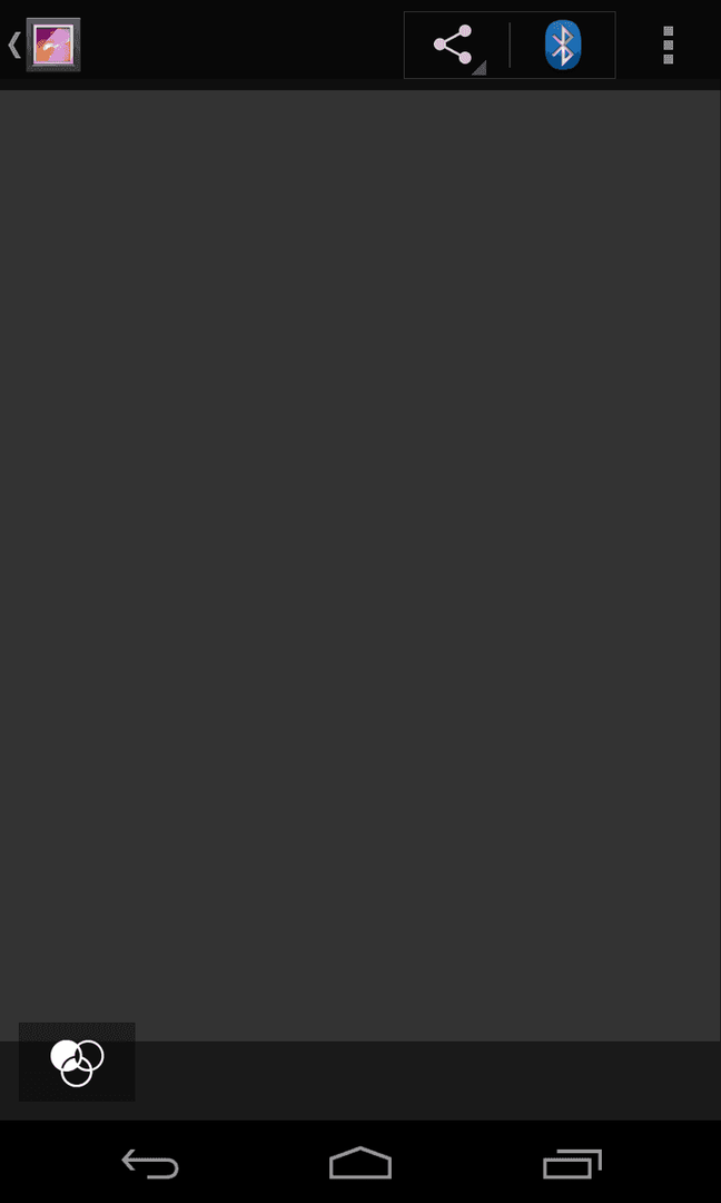

ich hab noch das letzte build von finnq drauf und ich weiß auch gar nicht so recht ob es jetzt auch was mit der rom zu tun hat, aber mir ist gerade aufgefallen, dass wenn ich ein foto schieße und dieses mir im nach hinein anschaue, lediglich ein komplett graues bild vor mir habe oO die datei wird am pc auch mit o mb angezeigt?
kann das jemand bestätigen?

Nein.
was könnte es sonst sein?
Edit:
Ich hab mir jetzt nochmal das neuste build von finnq (anscheinend hat er noch eine vom 24ten rausgebracht) geflasht und die gapps hinter, kamera funktioniert jetzt wieder.. keine ahnung was da los war.. letzte woche ging sie ja noch
DePälzer, das hängt eventuell mit OpenPdroid zusammen. Da steht in den known issues:
Code:
Requests for tower location are always blocked (ETA unknown)
Device lags when GPS is active (ETA: next release; experimental fix in 'devel' branch of 4.2.1-based ROMs: same fix as the below camera lag issue)
Camera lags when OpenPDroid is installed (ETA: next release; experimental fix in 'devel' branch of 4.2.1-based ROMs)
Bei mir sind es allerdungs wirklich nur lags. Graues Bild hatte ich noch nie. Haben aber scheinbar viele.
