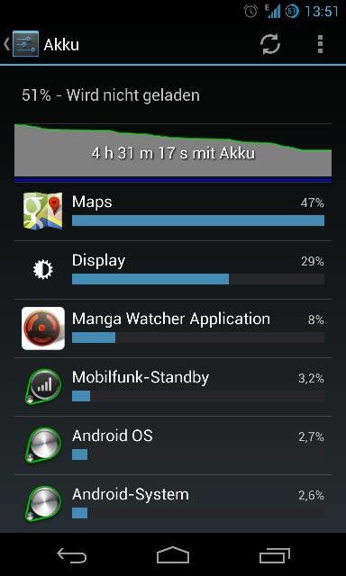

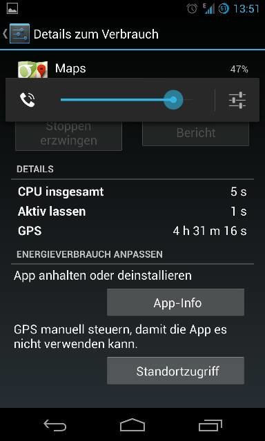

Ich dreh jetzt bald durch mit dieser scheiss Google Maps App..
Die hat mir mein Handy ja schon des öfteren entleert und ich habe es auf den GPS Bug geschoben, aber heute saugte mir die App schon wieder meinen Akku leer und das mit Finnq-FW, also wo der GPS Fix behoben sein sollte..
Ich hab Google Now deaktiviert und GPS ist eigentlich auch immer aus, außer ich brauche es..
Jedenfalls hab ich gerade in die Akkustatistik geguckt und ich könnte durchdrehen... Wenn ich die App nicht ab und zu brauchen würde, hätte ich die schon deinstalliert..
Vor allem habe ich die App seit dem letzten Reboot nicht mal gestartet und GPS war auch die ganze Zeit aus!!!
Trackt Google mich automatisch mit oder was soll der Bockmist?

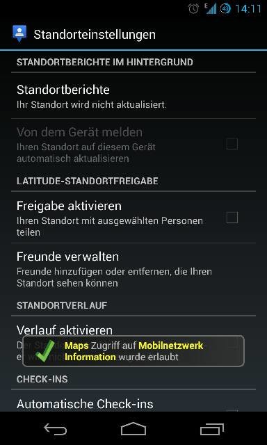

Also diese Maps App spinnt sich bei mir nur noch aus...
Sehe die ganze Zeit nur Meldungen das es auf Netzwerk Infos zugreift, Mobilnetzwek Standort, etc..
Das hört einfach nicht auf, obwohl ich in der App Auto Standort-Update Einstellungen deaktiviert habe.

Doch, ist es! In den Verlaufsdetails wird GPS als an angezeigt, obwohl es die ganze Zeit aus war. Und die genutzte App saugt derweil den Akku leer. Bei mir wars die Munzee App.
Das ist definitiv das alte GPS-Problem. Nur dass das Verhalten bis vorgestern durch meinen Patch erfolgreich behoben war.
Was bei dir das Maps noch für ein Problem hat, weiß ich nicht. :D
Maps scheint aber definitiv seit Version 5.4 auch nur noch rumzuspinnen:
HELP. Google Maps Battery Drain - Android Forums at AndroidCentral.com
Ich bin nicht der einzige mit dem Problem und bei mir ist ja auch "GPS aktiv" angezeigt bei Google-Maps, aber ich habe seitdem letzten Reboot GPS nicht einmal überhaupt aktiviert gehabt..
Bei mir steht bei Google-Maps bei GPS schon: 5h3m32s... Ich deinstallier diese Scheiss App mal und hol mir die 5.4er Version..
Achja, nutze die Version vom 22.
Hier noch ein paar: http://forum.xda-developers.com/showthread.php?t=1853670
Ich bin bei weitem nicht der einzige, der mit dieser blöden App ein gewaltiges Problem hat..
Nachtrag2:
Also viele meinen, dass es die Einstellung-Standortzugriff-Standort per WLAN & Mobilfunknetz.
Diese Einstellung sorgt halt dafür, dass man via Wifi & Mobilfunknetz gefunden werden kann, ABER diese Einstellung sorgt auch dafür, dass Daten an Google gesendet werden (irgendjemand muss das ja auch mal erkennen).
Habe aber zusätzlich in Google Maps, latitude und Co zuerst AKTIVIERT und dann DEAKTIVIERT, aber es hat nichts geholfen..
Ich bekam bei PDroid noch immer die ganze Zeit Meldungen. Habe jetzt einen Kaltstart gemacht (Handy ausgeschalten, bisschen gewartet und eingeschalten, also kein Reboot) und ich habe noch immer unzählige Zugriffe..
Dann habe ich GPS-Satelliten AKTIVIERT und Standort per WLAN & Mobilfunknetz DEAKTIVIERT und siehe da, PDroid schreibt keine Meldungen mehr raus, dass Maps wie verrückt auf den Standort zugreift..
@finnq: Könntest du den GPS Toggle so "umprogrammieren", dass WLAN & Mobilfunknetz Standort auch gleich deaktiviert wird? Problem beim Aktivieren ist, dass man hier immer was zustimmen muss..
