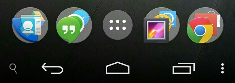

Im neusten build ist die Custom navbar enthalten..
Reaktionen: Radagast, MeinNameIstHase und Bödi
kann man auch die Größe der navbar ändern? ging bei cm10.2 zb nicht
