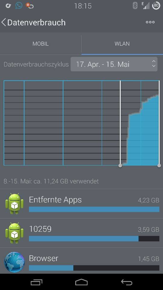

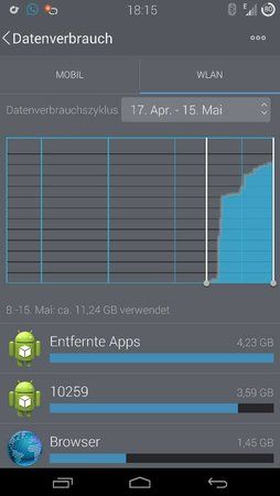

Weiß einer was das 10259 sein soll?

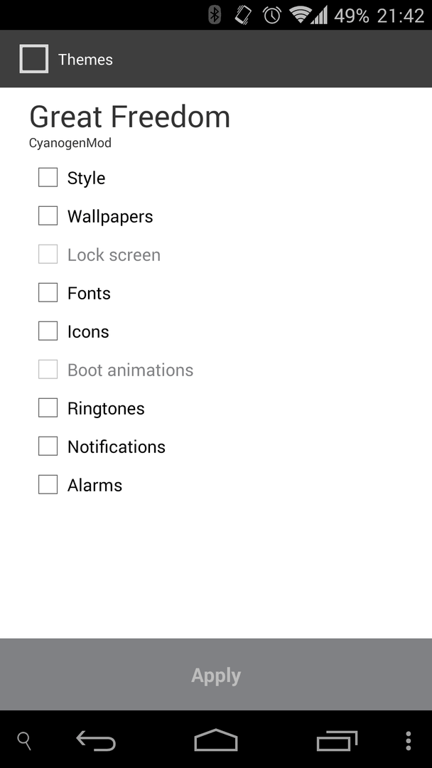

Wie ist denn der neue Theme Chooser? Gibt es spezielle bzw. neue Skins? Hat einer ein paar Screens.
Gibt es schon etwas was optisch wie das CM11S vom OnePlus One aussieht?
Es gibt bei XDA das original Thema des OnePlus. Greate freedom, hab gerade keinen Link. Ansonsten ist die Engine nichts was es nicht schon mal gab, gut ist er.
Der ursprüngliche Beitrag von 20:22 Uhr wurde um 20:29 Uhr ergänzt:
forum.xda-developers.com/showthread.php?t=2751929
Das Theme Great Freedom ist schon im PlayStore und aktueller.
@Donald Nice hat doch schon vorher hier einer gepostet
Das One Plus One Theme kann wohl nicht viel. Nur der Wallpaper und ein paar Icons.
Und Töne, Schriften.
Naja aber bei 720kb kann nicht viel dabei sein aber macht ja nichts. Ist ja erstmal ein Anfang.
Hoffe von XDA bekommt einer das One Plus in die Finger. :)
@soulfly: Jau, da waren meine Finger mal wieder zu flott.. Habs danach auch gesehen. :winki: Die von mir verlinkte apk vom GreatFreedom-Theme (welches ja nun die echte vom OnePlus ist) ist allerding gute 9MB groß. Und das ist vollständiges theme incl icons, neuen Symbolen für Benachrichigungsleiste, System Apps etc.. Auch die Settings etc sind damit im OnePlus Style gethemed.
Edit: AA1973 hat auch den link zum Playstore oben gepostet, hatte ich vorher nicht gesehen... Danke AA1973!
