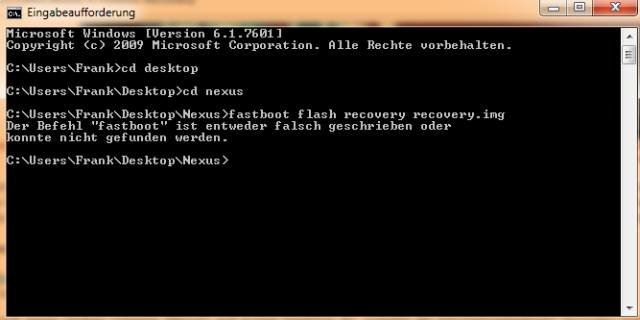

Geht das nicht etwas einfacher? Ich habe die Anleitung befolgt, aber es tut sich nichts. Habe die Slim Version genommen, die in den besagten Ordner im auf C kopiert, in den Umgebungsvariablen das am Ende dazu gefügt ";C:\android-sdk-windows\platform-tools"
Wenn ich aber adb version in der Eingabeaufforderung eingeben, kommt nur:
Der Befehl "adb" ist entweder falsch geschrieben, oder konnte nicht gefunden werden. Das ist mir irgendwie zu frickelig. :razz:

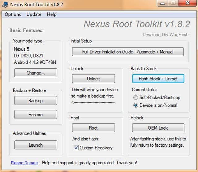

Wie geht das mit dem Nexus Toolkit? Ich finde da nix, wo man da was flashen könnte?
Links auf "Launch" klicken, dann bei "Quick tools" auf "Fastboot" (also Du musst das Nexus in den Fastboot Modus bringen, weil die andere kannst Du ja nicht benutzen) dann rechts bei "Flash Zip" "Fils is in this computer" auswählen und dann sollte es funktionieren.

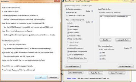

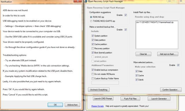

Mit dem Toolkit geht auch nix. Das Telefon steckt via USB am Rechner und es ist im Fastboot. Das Telefon booten kann ich ja nicht mehr, um ev. etwas auf aktiv zu setzen.

Klick doch einfach mal o.k. bei der Benachrichtigung und guck was da passiert
