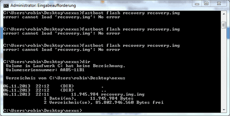

Hallo
das mit dem Bootloader unlocked hab ich schon gemacht, allerdings kommt ein Fehler wenn ich fastboot flash recovery recovery.img eingebe. (Hab den nexus Ordner klein benannt, das img ist auch drin was bei "dir" zu sehen ist)
kann mir bitte jemand helfen? Bei meinen SGS+ ging das irgendwie um welten einfacher :crying:
edit: ok hab gerade gesehen, da war ein ".img" zu viel, hätte wohl nicht die ganze Datei umbenennen sollen mit dem .img dran.
Jetzt ist allerdings beim starten unter meinen "Google" ein kleines Schloss und mein Smartphone bleibt die ganze Zeit im Bildschirm in dem sich die 4 Farben drehen fest... jemand ne Ahnung was ich da tun kann?
edit 2: Mein Nexus ist jetzt schon ca 10 Minuten am starten in diesen Bildschirm und nichts passiert... ich glaub ich habs komplett geschrottet. Hab leider vorher keine Sicherung mit Nandroid gemacht... kann man das irgendwie beheben? Auf den Speicher komme ich von meinen PC aus leider nicht ran, ich verzweifel gerade, ihr würdet mir wirklich sehr helfen

Also das Schloss (geöffnet) erscheint sobald der Bootloader geöffnet wurde.
Damit es wieder startet:
Powertaste gedrückthalten bis es aus ist, ins recovery booten, data wipe durchführen und reboot.
An die Daten kannst du kommen:
Ins recovery booten, am PC anschließen, über ADB die Daten auf dem PC kopieren.
Oder ein Nandroid machen, dann data wipe, reboot system, und mit TitaniumBackup deine gewünschten Apps mit Daten aus dem Nandroid wiedeherstellen.
Viel Glück!

Vielen vielen Dank :-D
Habs dann heute morgen geschafft, läuft nun alles so wie ich will. Das smartphone ist klasse. Und auch nochmal danke an den Ersteller der Anleitung
