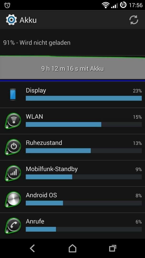

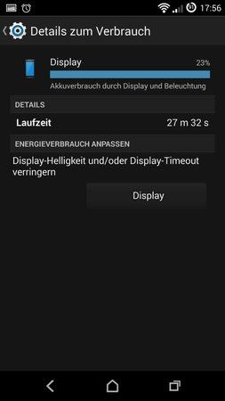

Mit der nightly vom 6.12. Standardkernel. Durchgängig WLAN.

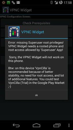

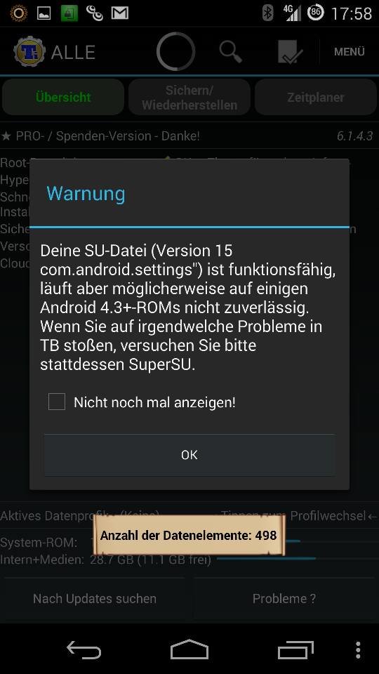

Beide Apps haben Probleme... Wenn ich SuperSU installiere, dann sind nach dem Update (welches irgendwie nicht ausgeführt wird, da nicht in Recovery gebootet wird/werden kann) meine root Rechte weg!
@bugz
Den Warnhinweis beim Öfnnen von TB bekomme ich auch (bezieht sich aber nur auf 4.3+-Roms)...trotzdem funktioniert bei mir bisher alles.
Hast du in den Entwickleroptionen bei Root access auf "Apps and ADB" gestellt?
Nein ist nur auf "Nur Apps".
Habe es jetzt hinbekommen mit SuperSU, man muss das Häkchen bei "Enable su during boot" setzen und neustarten, dann gings.
Bei Superuser muss man das auf Apps und ADB setzen, SuperSU wäre da nicht nötig gewesen...aber zumindest läuft es ja jetzt bei dir.;)
