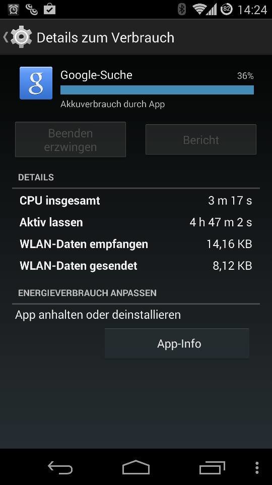

Hat noch jemand das Problem, dass die Google Suche non Stopp aktiv ist?
Die Suche taucht bei mir gar nicht auf, habe Google now aus.
Habe Google Now an, aber verwende diese auch, aber kann nicht sein, dass die die ganze Zeit aktiv ist oder?

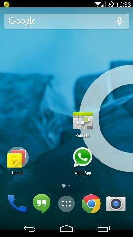

Bei mir funktioniert die transparente Statusleiste noch nicht uploadfromtaptalk1386603593684.jpg
Wo lässt sich das überhaupt einstellen?!
@bugs: Keine Probleme mit Google Now. Nutze es auch aber nicht ständig aktiv. Mit dem Recovery wird das nix zu tun haben. Der CM Interne Updater läuft (zumindest mit CWM) und die Installationsscripts sind unverändert.
@TomTom: Launcher neu starten bzw Hintergrundbild neu setzen
@bugz: Das ist automatisch beim GEL aktiviert. Apex und Nova können dieses mittlerweile auch und muss in den Einstellungen aktiviert werden.
