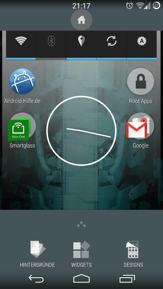

Wegen dem Trebuchet-Menü: Kannst du das nicht aufrufen, indem du auf einer leeren Stelle auf dem Homescreen länger drauf drückst?
Edit: Habe die Frage falsch verstanden... Die Auswahl der Launcher wird erst sichtbar, wenn mehrere Launcher installiert sind. Zu CM 11 Anfangszeiten war der Menüpunkt für die Startseite in den Einstellungen tatsächlich aber immer vorhanden.
