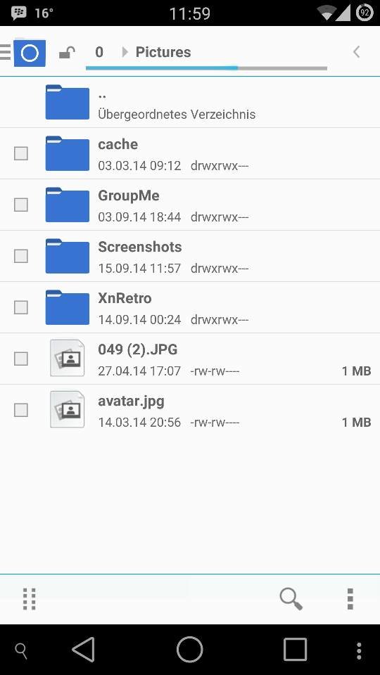

Saibot89 schrieb:
ich habe folgendes Problem:
Nach Aufnahme eines Screenshot wird die Meldung gebracht "Screenshot kann nicht aufgenommen/gespeichert werden"
Der Ordner "Screenshot" ist unter Pictures bei mir abgelegt, habe diesen bereits gelöscht und neu erstellen wollen,manuell wohlgemerkt... ging nicht. Nur wenn ich wieder eine Screenshot mache wird der Orner angelegt, ohne Inhalt jedoch. Auf meinem Handy in der gallerie existiert der Orner Screenshot, jedoch nur mit einem Blackscreen-Bildchen.:glare: (Schreibrechte?)
Was muss ich da machen ? Bitte möglichst genau Hilfe, bin Anfänger :razz: Muss dazusagen, dass ich die Frage bereist beim Thread mit PA gestellt habe, aber es funktioniert unabgängig von der jeweiligen Rom nicht. Immer die selbe Meldung. Gibt es eine andere Lösung als den Full Wipe ???? (PA 4.6 BETA 1 oder CM 11 Snapshot M9 )
Wäre für Hilfe dankbar, Grüße Saibot
So sieht das bei mir aus. Bis auf das aktuelle Problem,das man nicht direkt das Bild teilen kann,habe ich keine Probleme.

Hallo, erst mal vielen Dank für die Hilfe.
Habe das Problem gelöst. Habe auch noch recherchiert woran da liegen kann. Habe es nun gelöst:
Ich habe ES Datei Explorer auf meinem N5 mit Rootrechten. Habe wie bereits erwähnt den Ordner versucht zu löschen. Da Anfänger nicht wirklich Mut zu mehr wie FULL WIPE etc. (etc. = "rumspielen" im Recovery). Habe dann etwas gelesen vom zuweisen, Mapping etc. und einfach versuchen den Ordner Pictures zu löschen und neu anzulegen.
Bin dann in den Recovery Filemanager... funktionierte auch nicht.
-WIPE Data, System, Cache, Dalvik
-nochmals Löschung versucht über Filemanager im Recovery, hat funktioniert:thumbsup:
- Reboot System
- Screenshot erneut gemacht und es wurden alle Ordner etc. automatisch angelegt.

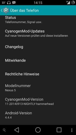

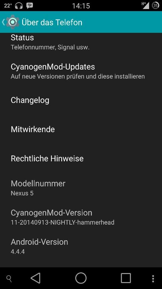

Ich glaub, bei mir wollte er das updaten... Zumindest wird mir in "CyanogenMod-Updates" die Version "cm-11-20140916-SNAPSHOT" angeboten.
Wenn ich die jedoch runterlade und dann auf "Update" danach gehe,
läuft im Recovery-Mode ganz kurz was, was ich jedoch leider nicht erkennen kann und mein Handy startet danach ganz normal.
Jedoch scheint er das Update nicht installiert zu haben, da es mir nach dem Hochfahren wieder angeboten wird.
Hat jemand von euch auch das Problem?
Zu erwähnen sei wohl auch, dass ich mein Handy verschlüsselt habe. Aber ich nutze TWRP und das kann damit eigentlich umgehen.
Zumindest hat beim letzten Mal das Update geklappt......
Kommst von Nightly oder?
Ich glaube ja :)! Das müsste Nightly sein! Wodran kann ich das denn nochmal erkennen?
Glaub nightly zurück geht nicht so recht, da das ja neuer ist.
