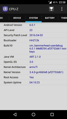

ich habe auf mein N5 cm13 aufgespielt. Jetzt habe ich aber ein Problem mit den Gapp's. Hatte mir die bei opengapps die ARM>6.0>pico runtergeladen und wie CM13 über twrp geflasht. Playstore und play Dienste spamen mir abwechselnd den Bildschirm mit popup zu, dass sie nicht funktionieren. Handlung nahezu unmöglich. Hatte dann irgendwie geschafft den apps mehr rechte zu geben wodurch sie zwar nicht mehr so ausgerastet sind sondern mir 3 sec zwischen den popups gegeben haben...
Habe dann alles neu gemacht nur ohne gapps was mich stört weil ich den playstore gerne nutze.
Habe cm13 und das recovery bei get.cm jeweils die letzte stabile Version geholt:
cm-13.0-20160418-SNAPSHOT-ZNH0EAO2NM-hammerhead.zip
Muss dazu sagen ich bin ein absoluter Anfänger bin und es war das erste mal, dass ich in dieser Richtung etwas gemacht habe .alleine das recovery upzudaten habe ich 5 Stunden gebraucht bis ich mich durch die Begriffe durchgekämpft habe. Also bitte bei den antworten nicht zu kompliziert schreiben :)
Vielleicht vor Aufspielen der Rom und Gapps noch System/ Werkseinstellung löschen in Twrp, dann müsste es laufen. Wenn du schon root hast, lässt sich das Recovery sehr einfach mit der App Flashify installieren. Wenn sich play... beendet, harkt sich etwas bzw. es sind falsche Gapps.
