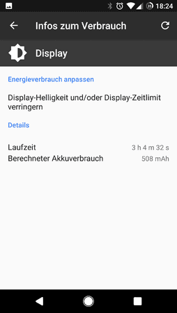

Hab jetzt Mal neu geflasht... Das System zieht echt sau viel Akku. Hab auch nen custom Kernel drauf

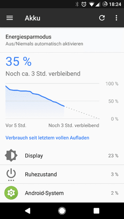

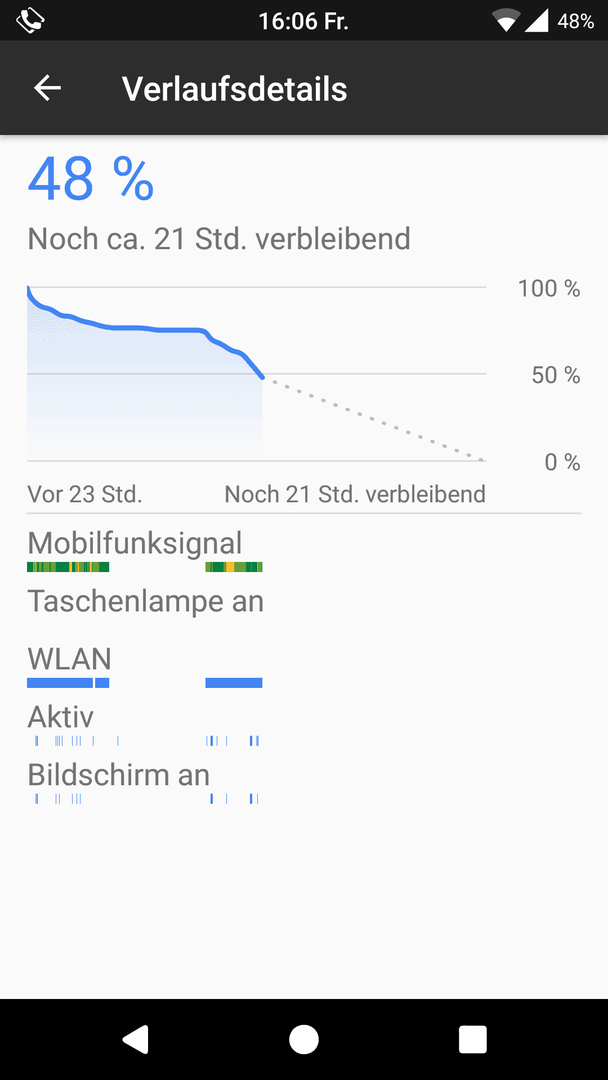

Also selbst bei wenig Nutzung (nur eine Stunde DOT in den letzten knapp 24 Stunden) steht bei mir Display immer noch ganz oben.
"Android OS" kommt bei mir mit 2% viel weiter unten, nach einigen Apps. Verursachen bei euch Apps wakelocks?
Im Flugmodus (habe ich generell über Nacht an, sieht man ja in meinem Screenshot) sollten über Nacht < 3% verloren gehen.
Ich habe die März Pure Nexus Version clean geflashed, mit "Mini Dynamic GApps" und "Elemental X 8.00".

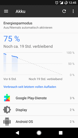

Update:Hab die Rom jetzt paar tage laufen. Mein jetziges problem mit akkudrain ist das die Google play Dienste schwer am Akku Nuckeln . Jemand ne Lösung parat?
Bearbeitet von: Toronto - Grund: Direktzitat entfernt. Gruß Toronto
Kannst Mal in Einstellungen, Apps, Googleplaydienste dir Daten löschen und neu starten. Vielleicht bringt das was (bin mittlerweile auf die DarkRom Lineage 7.1.2 umgestiegen. Zusammen mit dem ElementaryX-Kernel bis jetzt Klasse)
