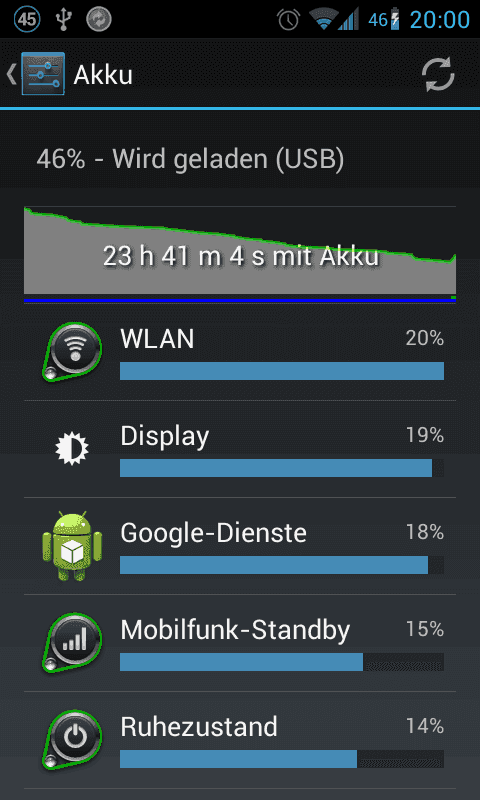

ich hatte bis jetzt eine CM 10.1 Nightly Version vom Mai 2013 auf meinem DHD, und bislang eigentlich keine Probs. Naja, manchmal GPS Probleme.
Nun hab ich mir die 10.1.2 Versionhttps://www.copy.com/browse/s/htUKETQhc7YV/cm-ace-buildbot/cm-10.1.2-ace.zip aufgespielt.
seitdem aber extrem hohen Akkuverbrauch, obwohl das DHD eigentlich nur rumliegt.
Speziell Wlan und und Google Dienste ziehen jede Menge Strom.
Mit der Nigthly Version vom Mai hielt mein Akku so fast 2 Tage, und nun ist er nach 5-6 Std. leer.

frisch installierte roms ziehen sowieso die ersten Tage mehr Akku. du kannst auch mal schauen,ob ein anderer governor eingestellt ist als bei der nightly vom Mai. bei mir zieht zum Beispiel smartassv2 unheimlich Akku,andere wiederum sind zufrieden. die governor Einstellung findest du unter "Leistung"
Welche hast du denn eingestellt?
meins läuft immer noch am besten mit interactive auf 1,3ghz schön flüssig und akkusparend. 2 Tage sind aber auch absolute Grenze,ist immer noch das display was am meisten zieht ;)
Ich hab da noch nie was verändert.
Bei mir ist es halt auch Display und Wlan was am meisten zieht und die Apps die ich gerade aktiv habe wie whatsapp oder facebook oder ein Spielchen :D
