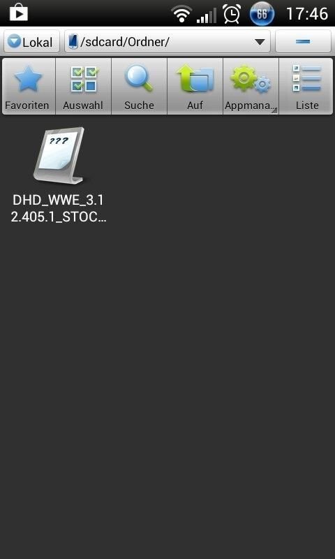

Ach ja die ruu habe ich schon geladen ist aber keine zip die ich öffnen kann.
Gesendet von meinem HTC Desire HD mit Tapatalk 2

Das muss eine per Custom Recovery flashbare Zip Datei sein:
Teil 1: DHD_WWE_3.12.405.1_STOCK_rooted_by_nitr00.7z.001
Teil 2: DHD_WWE_3.12.405.1_STOCK_rooted_by_nitr00.7z.002
Beide Teile müssen sich zusammen fügen lassen (7Zip) und eine Datei mit der Endung Zip ergeben, die ein gerootetes Original ROM enthält. Mehr kann ich dazu nicht sagen, ich hatte schon die komplette Datei seit längerem auf der Festplatte.
Bloß keine RUU mit der Endung EXE über den Rechner flashen, damit wäre dein DHD entrootet!!!!!!!
Ach ich habe nur teil eins geladen :o
Aber warum denn bloss? :scared:
Steht doch alles in Fett da! :flapper:
So wie mache ich aus beiden Dateien eine zip? :p
Ich vermute mal durch entpacken!!! :sneaky:
