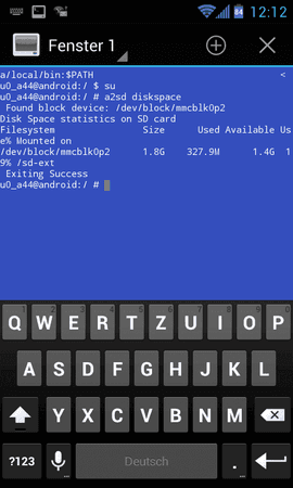

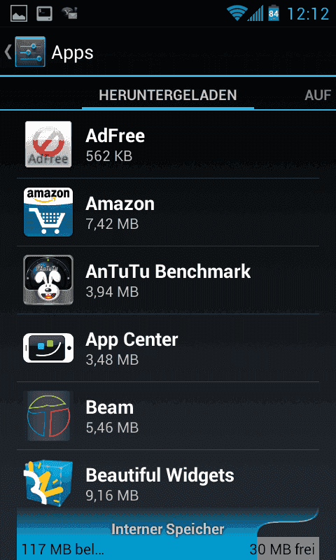

Gibts eigentlich hier beim JB -P XX auch sowas wie das Amarullz Skript, das mit dem A2SD wie in der Anleitung klappt zwar aber nimmt sich die nen kompletten Speicher auf der SD Karte.
Das Amarullz vom ICS geht nämlich nicht.
Ich habe ein 2GB Ext4 Partition auf meiner 32GB Samsung Class10 Karte.
Und wenn ich mir mein System so ansehe, kann da auch was gewaltig nicht zusammen passen. Oder habe ich eine Denkfehler, denn eigentlich 1.4GB verfügbar sein.
Das fällt mir jetzt schon beim zweiten mal auf.
Jemand eine Idee ?

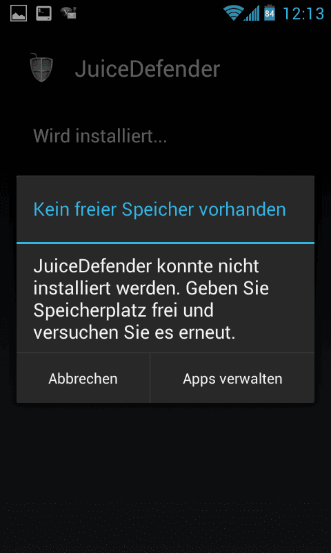

@ kidman1974 Seitdem bei mir der Speicherplatz so knapp angezeigt wird geht bei mir der Playstore auch nicht mehr zu starten und stürzt ab.
