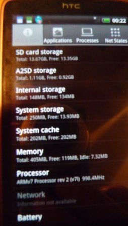

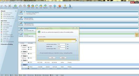

hi!
habe ein problem beim swipen:
E: cant mount /dev/block/mmcblk0p2 (file exists) was denn das?
error mounting /sd-ext/! was den da schon wieder?
wenn ich dann rom und radio draufschreibe kommt zwar kein fehler, aber teile des roms scheinen zu fehlen ... zb gibts KEIN hintergrundbild, oder nur einen sperrbildschirm (der aber nicht funktioniert) ... oder wenn man die htc-uhr mit wetter auswählt kommt NIE das wettersymbol , sondern standort bleibt stehn .... und und und
hatte mit einem anderen rom noch größe problme, das zb das komplette htc-wiged nur ein weißer fleck blieb ....
partitionierung stimmt anscheinend ...
nun habe neue sd-karte und habe schon x-mal part. und gewiped und geflashed ... aber der obenstehende fehler bleibt?!
genaueres am screenshot - ebenfalls ein fehler beim 3.teil des wipens !!!
wiped man eigentlich die sd oder den tel.speicher?
heißt das im telephonspeicher ist was nicht ok? - wie komm ich da weiter - bitte um hilfe ;-)
danke

Hi,
ich hatte mal ähnliche Fehlermeldungen.
Bei mir hat ein Update vom Recovery auf 3.0.2... (die aktuellste halt) geholfen.
Also ich würde das Recovery updaten. Ein Versuch wärs wert.
Reaktionen: richard@i900
aha - und wie geht sowas?
sorry ich bin da total neu auf dem gebiet flashen ...
