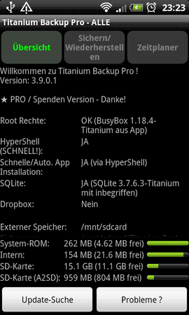

Einziger Nachteil: A2SD+ scheint nicht richtig zu funktionieren. (siehe Anlage) Bei identischen Apps hatte ich in der Vergangenheit ca.70 MB frei. Direkt nach dem flashen waren es ca. 120.
Ich teste dann mal weiter ;-)

Kann ich in allen Punkten bestätigen:
ROM läuft sehr flüssig und fehlerfrei
Jedoch habe ich auch trotz a2sd schnell nicht mehr genügend Speicher frei. Es lassen sich bei weitem nicht so viele Apps installieren wie unter dem Stock ROM (von Cargo).
a2sd repair und reinstall habe ich ergebnislos schon probiert.
Hast du auch mal "a2sd cachesd" gemacht?
Reaktionen: flaterik
Coole Sache! Funzt! jetzt habe ich wieder 70 MB frei. Natürlich wusste ich erst nicht was Du meinst aber google hat mir geholfen :scared:

Ich habe das mit ner GUI gemacht, A2SDGUI, und damit den Dalvik Cache in die SD-EXT Partition verschoben.
Ist das identisch?
Habe auf jeden Fall auch noch knapp 70MB im internen Speicher und alle meine Wunsch-Apps bereits installiert :flapper:
Ja, das ist identisch.
