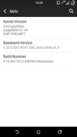

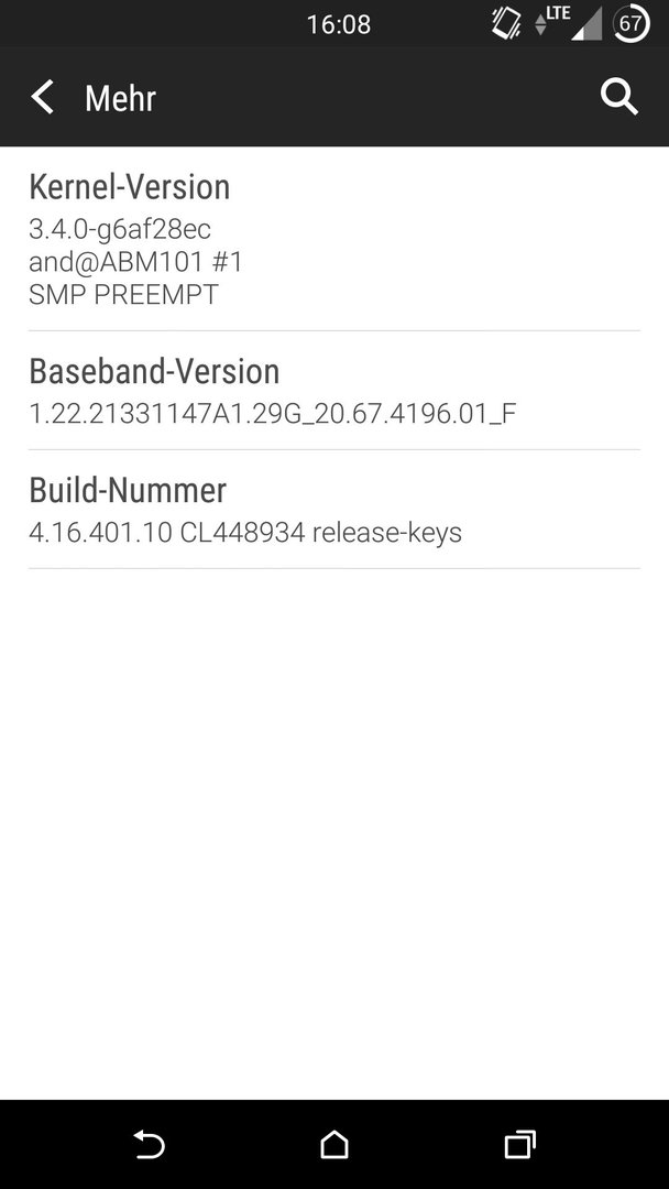

Meinst du die build Nummer???
Wieder mal geil geworden die ROM:thumbsup::thumbsup::thumbsup::thumbsup::thumbsup::thumbsup::thumbsup:
Ich denke eher Baseband-Version (da die ja im Bootloader) drin ist :)

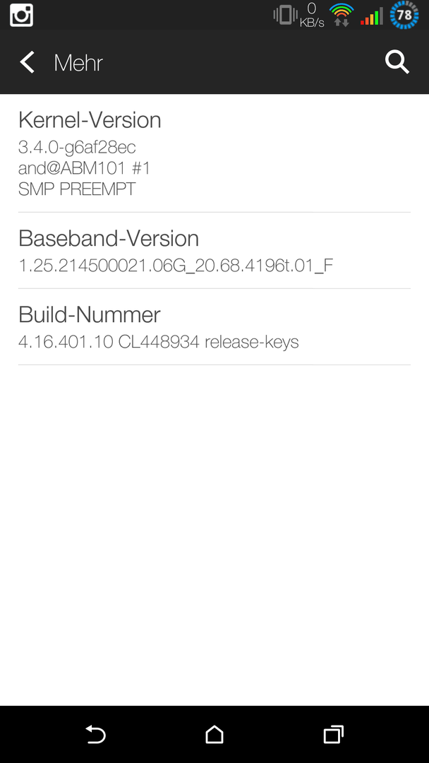

@nocturne sry...bin nicht wirklich in der Materie drin!will einfach nur das ich mein Handy so aussehen lassen kann wie ich es will :) wie bekomme ich das dann auf den aktuellen stand?
@Mani83
[2015.02.08][GUIDE] FUU and Firmware flashin… | HTC One (M8) | XDA Forums
Anleitung schauen, verstehen und dann installieren. am einfachsten Weg zum Bootloader-Update wäre mit S-OFF, bei S-ON geht auch aber da kann ich dir leider nicht helfen da ich sowas nicht benutze.
ein entsprechende Bootloader hatte ich ja schon vorhin gepostet für EU-Version
"M8_4.16.401.10_WWE_TWRP2840_NoWipe_rename_to_ROM"
