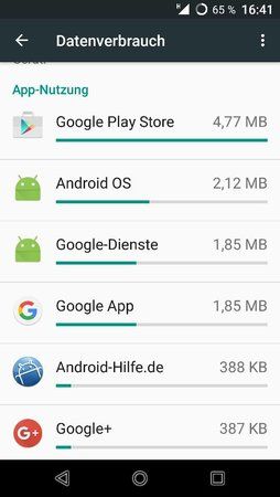

Kann einer von eich bitte mal schauen wie der Verbrauch bei euch ist unter Datenverbrauch und dann Android OS??
Danke
Also eig ganz normal...
Du muss das mal beobachten weil einige Nutzer hatten über 300 MB Nutzung obwohl das handy im stanby wahr. Hatte ich auch gestern und dann war mein Datenvolumen weg.
Reaktionen: Rush85
Naja, es läuft schon seit gestern. Und das war alles bisher...
