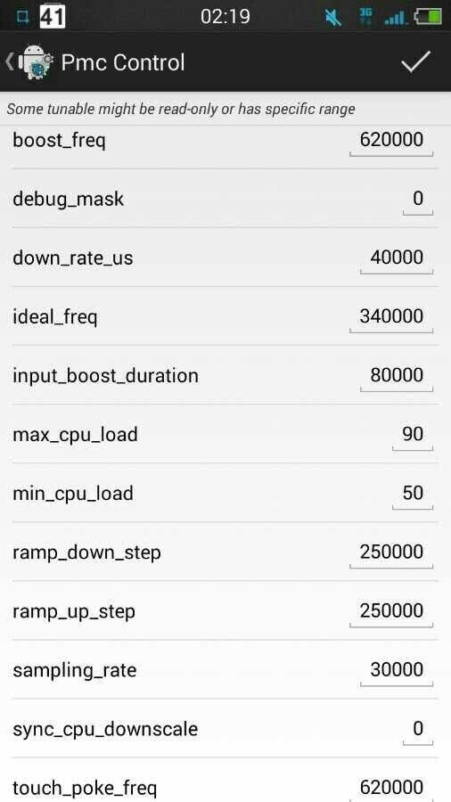

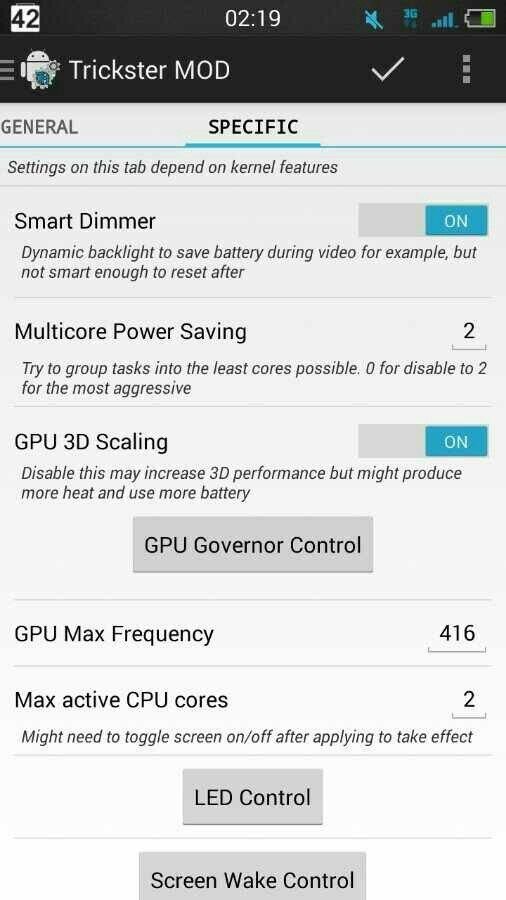

Mit den richtigen settings kommt man selbst bei sense 5 auf eine positive screen zeit. Mittelmaß sind eig 5 stunden screen zeit bei mir gewesen, weiß nicht was ihr habt ^^ sense 4 waren es zwar 6 aber die Stunde..
Alex-v kernel und das richtige set-up ist die Lösung :)
Moin,
Was ist den das richtige Setup?
Greetz alt
Je nachdem wie sehr du dich auskennst.
Ein einfaches setup wäre jz smartmax & row, auf 1.2 oder 1.0 ghz runter, undervolten, und das anschalten wo man 0/1/2 einstellen kann, dort auf 2.
(hab lange keine htc mehr benutzt weiß nicht mehr auswendig wie es heißt das unter mpdecison auf jedenfall)
Oder eben für fortgeschrittenen ein modifiziertes pmc setup. Welches ich jetzt nicht aus dem Kopf weis ich dir aber gerne mal screenen kann (in meinem secxces thread auf xda ist das setup..)
Anbei ein paar Bilder..

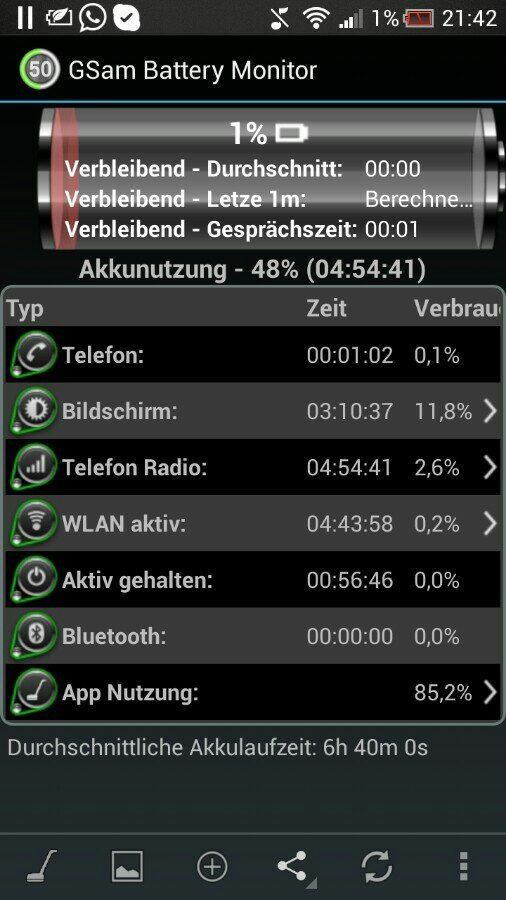

Moin,
also ich finde schon das ich mich sehr gut damit auskenne. Lese viel hier auf AH und im XDA Board.
Ich nutze selber die ViperX 4.0.5 mit Alex-V 2.6RC meine Settings sind
Smartmax, Row, CPU 1100 Mhz, GPU 416 Mhz, 50mv Uv, Energiesparmodus für Mehrkernprozessoren auf 2.
Leider komme ich grade immer so an 2 stunden Screen On bei eine ontime von 14 Stunden.
Greetz Alt
/Edit:
Bei mir stehen andere Punkte im PMC Setup. Hab den nochmal bei XDA gesucht. Habe nun die
PMC Battery V8 Settings von Shan89 gefunden und eingestellt. Vllt bringt mir das ja mehr.
Die sind ein bissl feingetunt auf den alex-v kernel das war glaub ich mit pa3^^

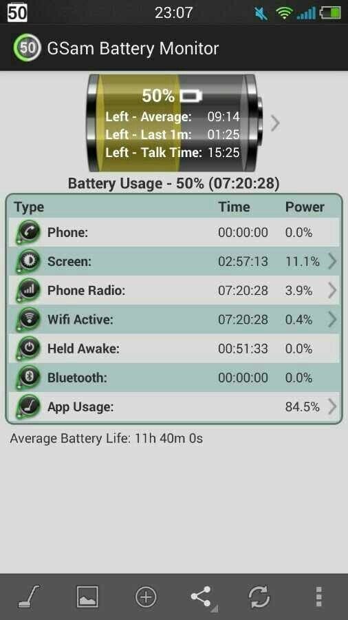

Knapp 3h ScreenOn und noch 50%? :love:
Ich hoffe das sind keine alten Screens (Sense 4+)...
Wenn das Sense5 Screens sind, ist das der absolute Wahnsinn :thumbsup:
War vorhin meins :)
