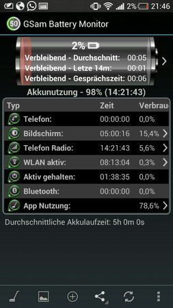

Akku is au Top! :thumbup:

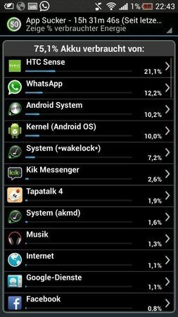

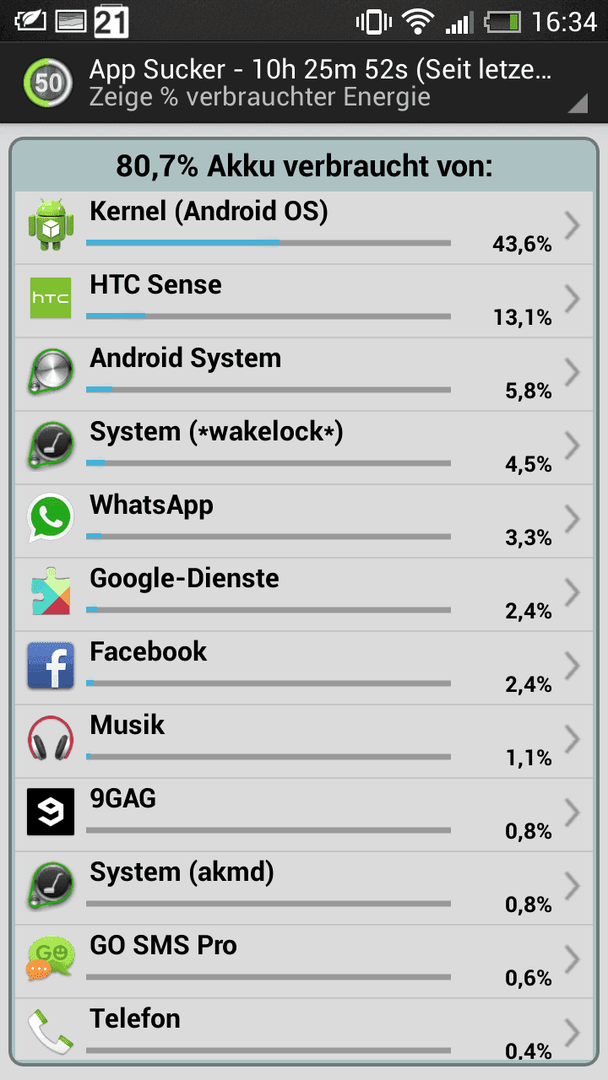

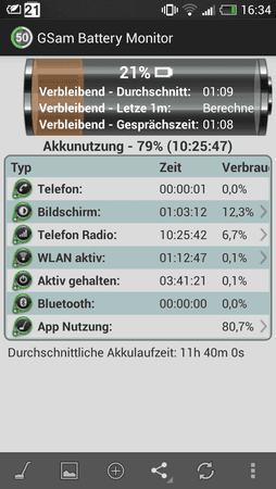

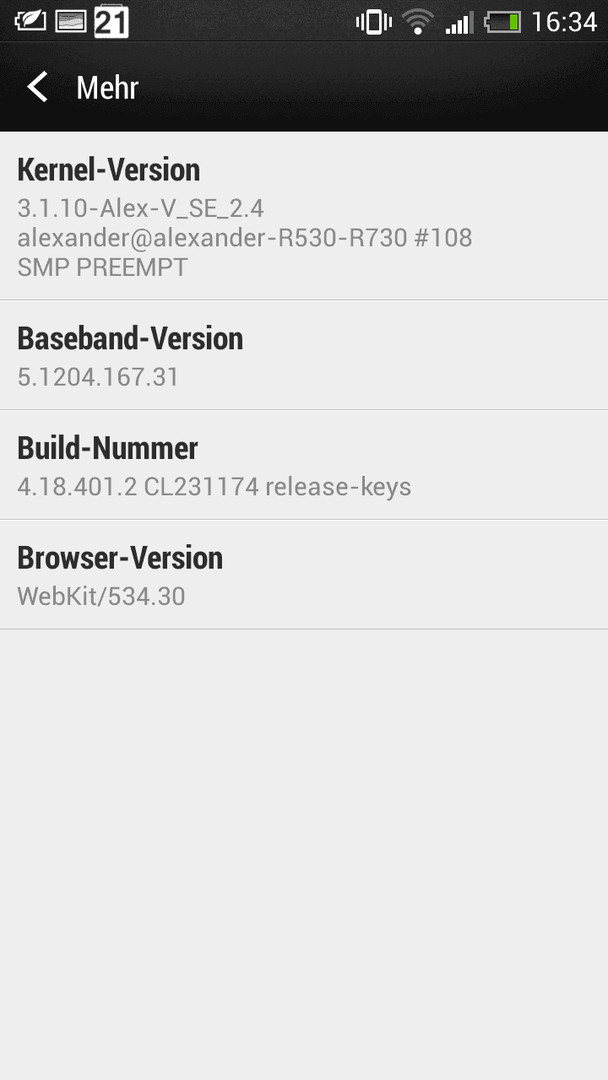

Jetzt hab ich den 3.1.10 Alex-V_SE_2.4 drauf und die Akkuleistung ist wieder OK jedoch glaub ich, dass immer noch was nicht stimmt. Hier bilder von einem normalen Schultag bei mir, akku könnte noch besser sein, jedoch verwundert mich das der Kernel soviel verbraucht?!
MFG newby

Ich hatte das selbe... aber mit allen 4.2.2 ROMs.
Installiere mal Wakelock Detector. Dann schau mal nach einem Tag Benutzung was die meisten Wakelocks vom Kernel sind (In den Einstellungen "Erweiterter Modus" aktiveren).
Wenn du das selbe Problem wie ich hast, müsste entweder ein "wl171" (oder so) oben stehen oder vielleicht "deleted_wake_locks". Je nachdem ob du WLAN mal deaktiviert hast. Also würde ich dir empfehlen für den Test Wlan aktiviert zu lassen. ;)
Nur zur Info, ich kann dir evtl. sagen das du den selben Fehler wie ich hast, aber eine Lösung kann ich nicht liefern. Ich bin aufgrund dessen zurück zu Android 4.1.1....

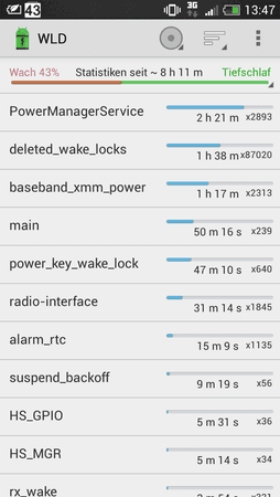

Danke für die Hilfe, hab ihn mal installiert und kann jetzt nach einem Tag schonmal sagen, dass die deleted_wake_locks ganz oben stehen. Aber was bedeutet das? den Kernel nochmal neu Flashen? Einen anderen nutzen?
MFG Newby

Kernel neu flashen bringt nichts. Ich habe mit Blade Elite (wo ich auch den Fehler hatte) alle Sense5 kompatiblen AlexV Kernels repacked und normal probiert... auch keine Änderung. Trip's Kernel dasselbe.
Wenn du WLAN deaktivierst während du Mobiles Internet hast, dann tritt dieses Problem nicht auf. Ich weiß nicht ob es eine App gibt die das automatisch macht... ich bin jedenfalls zurück auf Android 4.1.1. Da tritt das Problem auch auf, aber nicht in diesem Ausmaß.
Ich kann dir leider echt nicht mehr sagen, ich habe auf jeden Fall für mich lange versucht es zu unterbinden. Aber es tritt auch nur bei wenigen auf. Viele anderen berichten von Top DOT und Akkudauer und ich hatte immer diesen "Fehler"... :sad::sad:

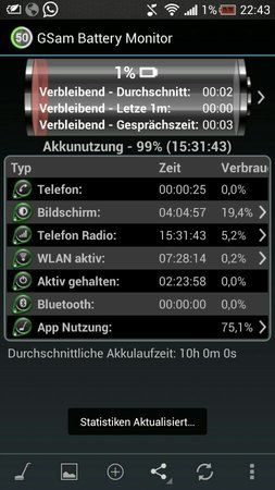

Kleines Update:
Momentan sieht es so aus wie unten angehängt, ein Prozess namens 'PowerManagerService' saugt das ganze ziemlich leer. Jemand ne Ahnung was das ist?
Werd mir jetzt mal den AlexV 2.5 RC 2 draufhauen
MFG Newby

BetterBatteryStats installieren. Da kann man auch schön die Wakelocks einsehen. "PowerManagerService" ist die Sammelstelle für viele verschiedene Wakelocks. In BetterBatteryStats sind sie unter "Partial Wakelocks" aufgesplittet. Da kannst du dann genau sehen was es ist. ;)
