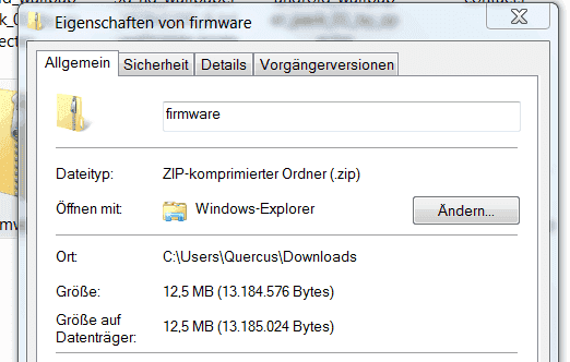

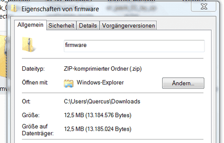

Klick mal bitte mit der rechten Maustaste auf die herunter geladene Datei - firmware.zip with hboot 1.36 - und sag mir wie groß sie ist. Ich glaube, dass dein Download fehlerhaft ist. Ich versuche jetzt schon zum dritten Mal diese Datei zu laden.
EDIT:
Größe: 12,5 MB (13.184.576 Bytes)
hab die schon fünf mal runter geladen. 12,878mb
Aber braucht jahrelang bis der download startet
12,5 MB (13.186.148 Bytes) Größe
12,5 MB (13.189.120 Bytes) Größe auf Datenträger
