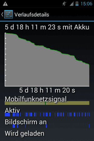

So gut kenn Ich mich da auch nicht aus, es scheint aber das deine fritzbox apps etwas viel Strom zieht und auch das System ein wenig viel weshalb auch inmer:rolleyes:
Die Final Version scheint wirklich was mehr Strom zu ziehen, wenn ich mir so meine Aktiv Phase ansehe.
Wo der Display aus war, da wird mir schwindelig :glare:
Ich denke mal hier besteht das gleiche Problem wie bei vielen High-End Modellen die Google Dienste schlucken viel Strom.
Oder werkeln immer im Hintergrund rum, obwohl die aus sind.

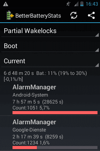

Schau mal hier finde ich total übertrieben
Ja mach ich. Dann wird sich wohl herausstellen ob es daran liegt. Sollte es . :)
Zumindest wäre da ein Punkt anzusetzen, weil auf meinem letzten Screenshot sieht man das der Alarm Manager A 2 gelistet wird.
Und B verbraucht der Massiv an Energie ohne das würde das WS doppelt solange halten.

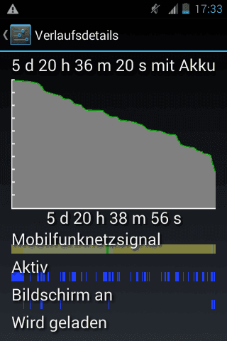

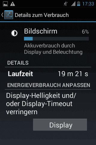

Dann werde ich meinen Test hier abbreche, das war das Ergebnis von der Final Version mit Tweak.

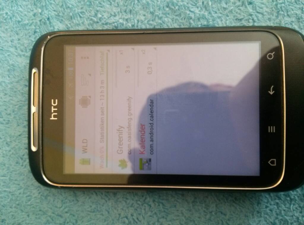

Ich habe mal eine CM10.1 gemoddet mit dem Tweak den Ich hier in der Final verbaut habe und hab absolut keine dauernden wakelocks.
