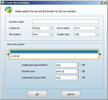

Ich hab auch mehrere Arten zum partionieren ausprobiert.
Am besten hat es so geklappt:
SD Karte mit dem SD Formater in Fat32 formatieren,
unter Option
Format Type auf Full Erase stellen
und Format Size Adjustment auf On.
Dann formatieren lassen.
Dann den MiniTool Partition Wizard Home Edition starten
und die Fat 32 Partition von hinten um 2048 MB verkleinern,
diese 2048 MB partition als EXT4 formatieren lassen, dabei die schalter wie auf dem Bild im Anhang stellen.
Apply und fertig.
Klappt bei mir am besten von allen Methoden und hab es so auch mit anderen Rom's gemacht.
