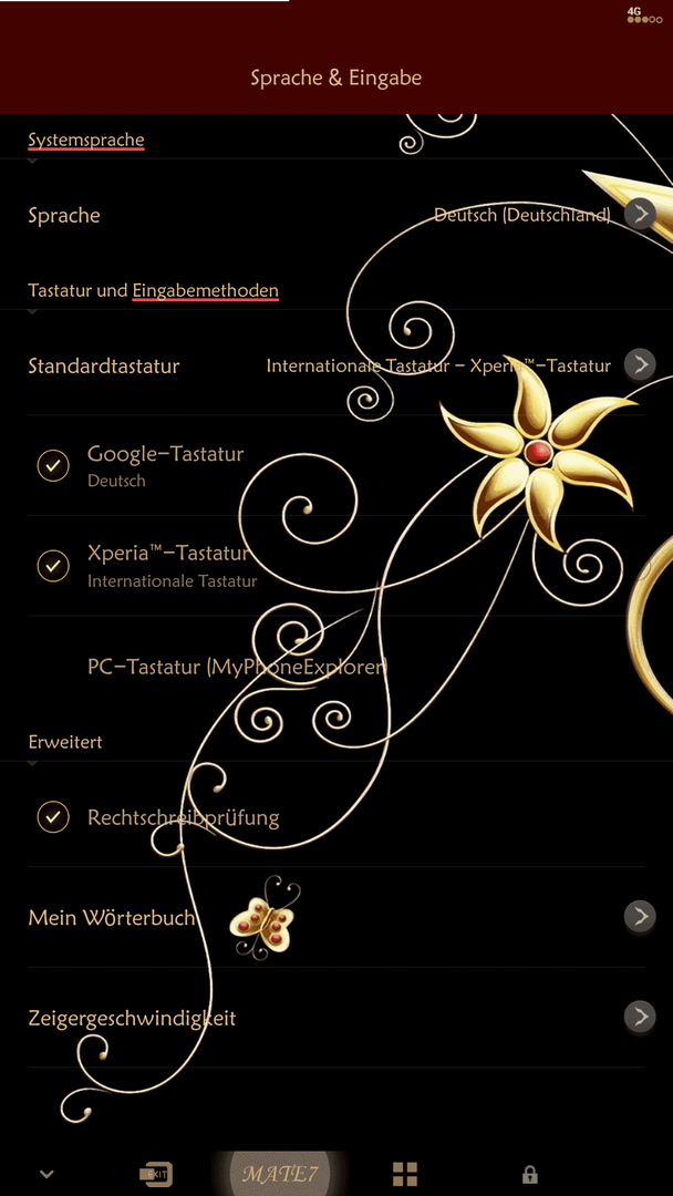

uebrigens, weiss jemand wie man bei dem VIP Rom ein deutsches Tastatur Layout bekommt und das Woerterbuch?
waere schoen wenn.jemand die apk aus der original hochladen wuerde. Danke

Also mal ehrlich, eine Tastatur, die wohl nicht ohne Grund aus dem Playstore entfernt wurde, per Sideload und aus vollkommen unbekannter und offenbar dubioser Quelle (warez!?) zu installieren, darf getrost als Leichtsinn bezeichnet werden. Das Wort Dummheit verwende ich vorsichtshalber nicht ;). Schon mal was von Keylogger gehört? Du machst irgend jemandem das Abgreifen deiner Passwörter und Zugangsdaten verdammt leicht. Viel Glück!
PS: bei jeder seriösen Tastatur kommt während der Installation bzw. Aktivierung der Warnhinweis, dass ALLE Eingaben erfasst werden können. Lass mich raten, bei "deiner" hatte man darauf "verzichtet"?

Ich habe hier übrigens noch einmal eine wirklich Top Tastatur, die gab es einmal im Store für lau, wurde jedoch entfernt.
Ohne Worte.

sorry, wusste ich nicht! Ich hatte die seit langem genutzt, weil diese auf seriosen Seiten (Chip, Computerbild etc.) angeboten und angepriesen wurde. Ich habe diese Tastatur sogar dort geladen ...
Das mit dem Loggen werde ich noch einmal überprüfen.
