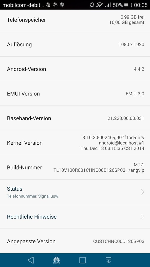

@fooox1
Seltsam siehe Screnshot, liegt das am Recovery von KangVIP? Das kann ich mir zwar nicht vorstellen...?
Und hier die Build.prop dazu.
