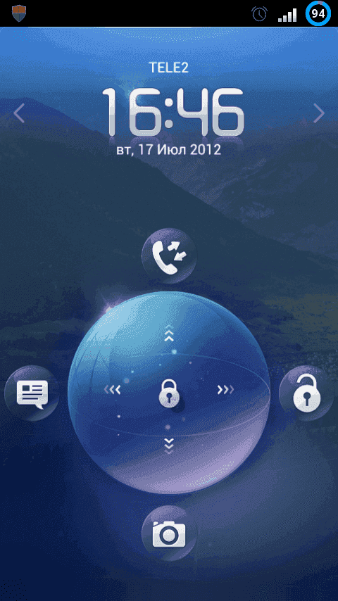

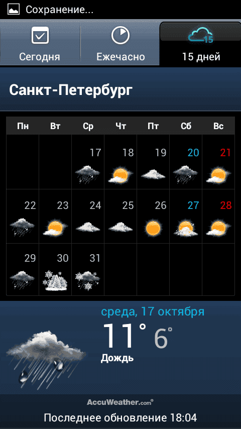

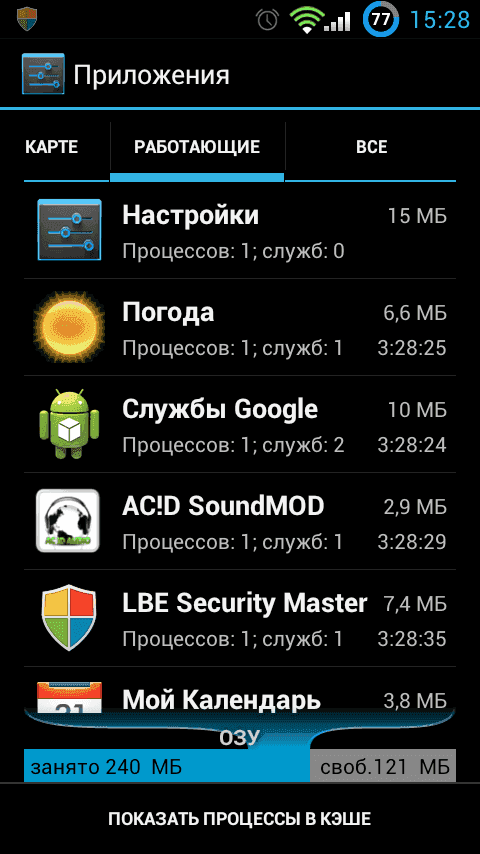

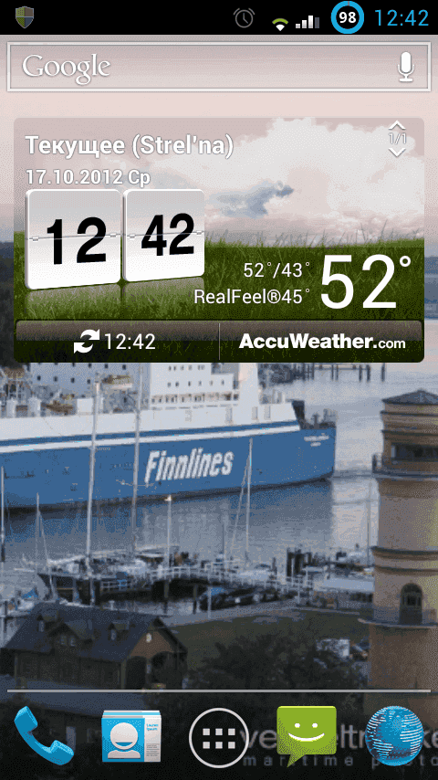

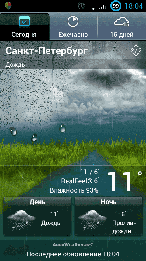

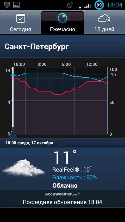

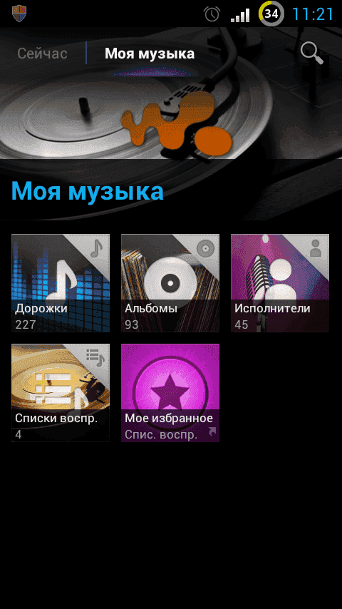

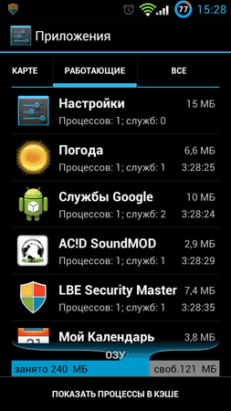

Screenshots
Es ist Travemünde auf dem Screen...:)

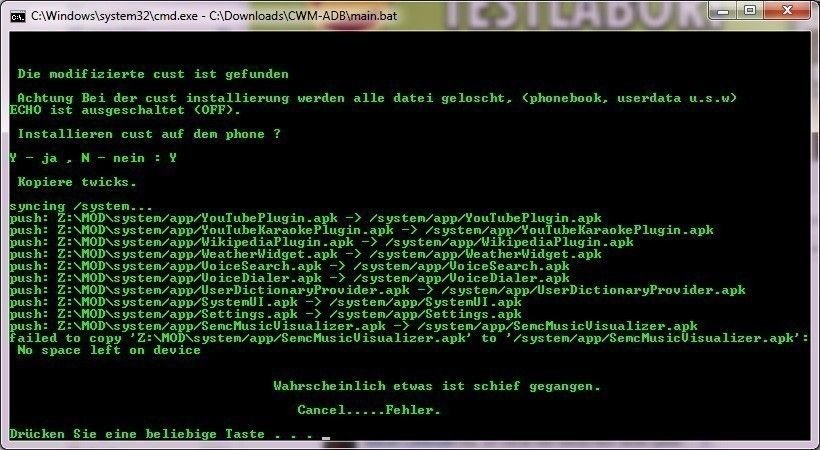

Klappt nicht.. Ich bekomm das ROM nicht eingespielt
Das heißt das der Speicher voll ist.
Muss zum Installieren das Honor an sein ?
Im Recovery Mod...
Vermutlich nen Fehler im CWM-ADB, das wahrscheinlich die dateien an den falschen ort pust
Der ort ist schon richtig.
Sieht man ja bei dir im Bild.
Hmmm komisch.
Lustigerweise funktioniert das B824 noch ohne Probleme
Das einzigste, was anders war, ist das Batteriesymbol :confused:
Da kann jetzt nur papsi helfen.
Es ist richtig, versuchen bitte erst einige app manuell entfernen oder ordner media, root ist notwedig....oder mann kann in delete liste einfach mehr app zufugen, egal welche...
