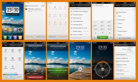

Miui V2 basiert auf Android 2.3.7 und läuft sehr Stabil.
Sie läuft im moment wesentlich flüssiger als Miui V4.
Akkuverbrauch gegenüber MIUI V4 ist sehr viel geringer.Könnte sich aber mit der Offiziellen ICS Version ändern.

Changelog für Version 2.8.24:
- Unterstützung von nunmehr 13 Sprachen: Chinesisch, Englisch, Finnisch, Deutsch, Griechisch, Hebräisch, Italienisch, Portugisisch, Russisch, Slowakisch, Spanisch, Tschechisch und Türkisch
- portiert von MIUI DHD 2.3.7 Stable zum Shendu ROM fürs Honor (AOSP)
- alle propritären Dateien aus dem Shendu ROM (U8860)
- Baseband support des framework.jar komplett überarbeitet
- arbeitet perfekt im 3G/3G+ Modus
- 2G/3G wird korrekt erkannt
- Manuelle Netzwerkauswahl funktioniert
- Smooth Scroll funktioniert (framework.jar wurde gepatcht)
- Lautstärkestufen bis 30 (framework.jar wurde gepatcht)
- Undervolting mittles init.d (akkuschonender). Eigene Voltage Table von DOC speziell fürs Honor (funktioniert nicht auf den "5-Touch Honours". Danke an eMd für den Hinweis!)
- Klarer (und lauter) Sound für Lautsprecher und Kopfhörer
- im Schnitt 200 MB freies RAM
- bessere Performance
- Eigener, spezieller Kernel für diese Miui Version von DOC für hierzulande übliche "5-touches Honors"
- eine Menge kleinerer Verbesserungen hier und da...
