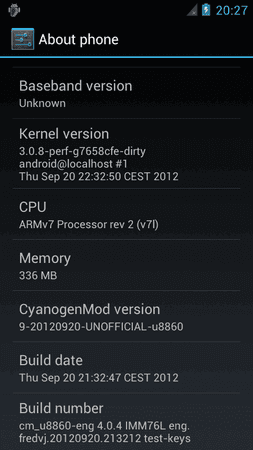

Die letzten Screenshots, die im Shendu OS Post gefunden werden können, verwirren mich ein bißchen:
Shendu OS 2.0
Sie nutzen einen CustomKernel in Verbindung mit dem Baseband der Version 404020. Das ist verwirrend, denn ICS B919 nutzt eine neuere Version (404029).
@fluxflux: ICh weiß nicht ob du Shendu OS von einem GB-Build kommend installiert hast. Hattest du das Baseband 404020 vor der Installation der CustomRom?
Der CustomKernel verwirrt mich, denn ich arbeite gerade exakt an diesem - einem CustomKernel. Den Kernel aus den Sourcen, die Huawei liefert, zu kompilieren funktioniert und CM9 bzw. die Recovery booten klappt einwandfrei.
Herausforderung #1 ist das WLAN. Es sieht so aus, als ob das Honor ein "bcm4329" nutzt, aber es gelingt mir nicht das Standard-Modul zu laden. Aus der Analyse von /proc/conig.gz ergibt sich, dass Huawei möglicherweise eine Art "Spezialtreiber" kompiliert hat, der nicht in den KernelSourcen beinhaltet ist. Ich wäre sehr interessiert daran, wie es die ShenduOS-Jungs geschafft haben, das zum Laufen zu bekommen.
Herausforderung #2 ist das Radio Interface Layer (RIL) und das ist der Grund warum ich an der Baseband-Version interessiert bin. Momentan habe ich null Erfolg mit dem Baseband der B919. Meine ersten Experimente mit der Cambodia Demo ICS waren wesentlich besser.
Falls mich jemand auf andere Diskussionen [zum Thema] oder besser noch die Sourcen von ShenduOS aufmerksam machen kann, wäre ich sehr dankbar.
Lasst es mich wissen, falls irgendjemand eine Übersetzung [hiervon] benötigt ! Ich hab's in Englisch verfasst/belassen um unserer "Besucher" Willen.

The last screenshot that can be found in this Shendu OS post left me a little bit confused:
https://www.android-hilfe.de/forum/...or.750/shendu-os-2-0.303932.html#post-4103455
They are using a custom kernel with baseband version 404020. That is confusing, because ICS B919 is using a newer version (404029).
@fluxflux: Don't know if you installed Shendu OS coming from a GB build. Is baseband version 404020 what you had before installing the custom ROM?
The custom kernel confused me, because I am currently working on exactly that - a custom kernel. Compiling the kernel from the sources that Huawei is providing is working and CM9 or the recovery are booting just fine.
Challenge #1 is WLAN. It looks like the Honor is using a bcm4329, but I am not able to convince the standard module to load. From analyzing /proc/config.gz it looks like Huawei has compiled some kind of special driver that has not been included with the kernel sources. I would really be interested in how the Shendu OS guys got this working.
Challenge #2 is the Radio Interface Layer (RIL) and that is the reason why I am interested in the baseband version. Currently I have zero success when using the baseband that comes with ICS B919. My first experiments with the Cambodia Demo ICS have been way better.
If someone can point me to other discussions or even the Shendu OS sources, that would be much appreciated.
Let me know if someone needs a translation. I kept it in English for the sake of our "visitors".
