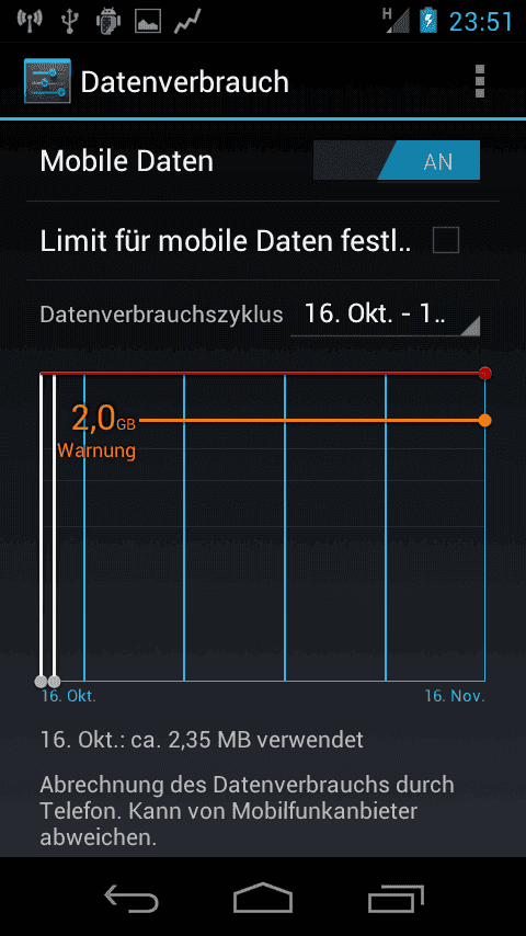

Die Anpassung fuer GSM Data kann ich leider erst vornehmen, so mir der Source von doc3000 vorliegt. Bislang habe ich nur Binaries und die Idee die komplette "framework.jar" auszutauschen ist nicht im Sinne von CM. Hier fehlt mir also noch:
frameworks/base/telephony/java/com/android/internal/telephony/HWU8860RIL.java
So jemand anders diese Datei in der Schublade liegen hat, nehme ich sie gerne ;-)
Ansonsten:

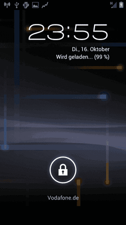

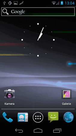

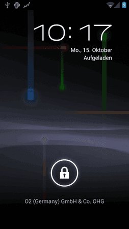

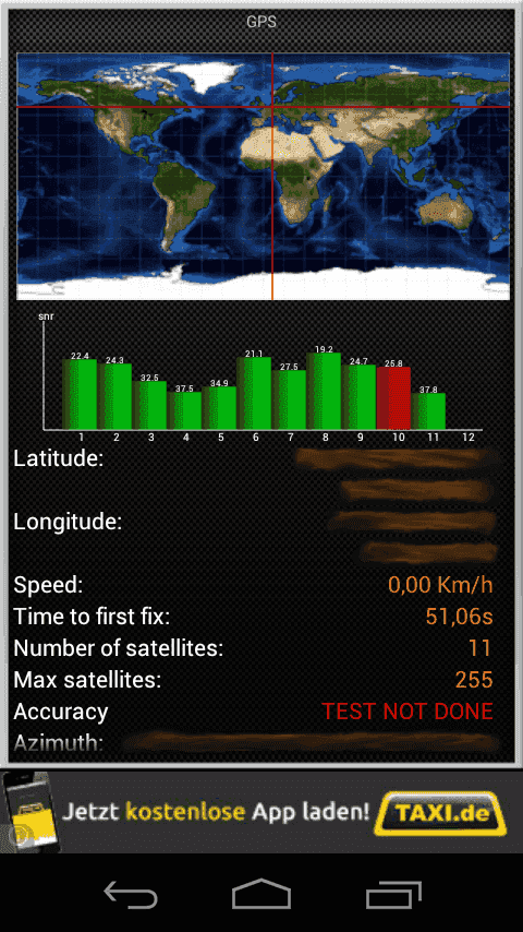

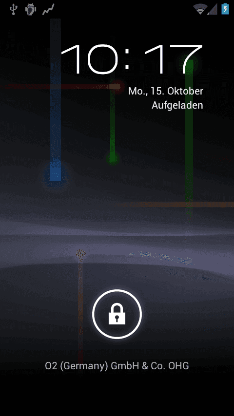

- WLAN + WLAN Hotspot scheinen zu funktionieren
- GPS sollte jetzt funktionieren.
- Bei den USB IDs habe ich Hand angelegt, aber fuer USB Storage scheint noch ein Service zu fehlen
Alle Details finden sich in der Commit History:
https://github.com/fredvj/device_huawei_u8860/commits/ics-testing.atom
Und diverse andere Dinge warten darauf, dass sich jemand ihrer erbarmt (Kamera, Bluetooth, Phaser, Tricorder, etc.) ...

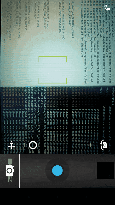

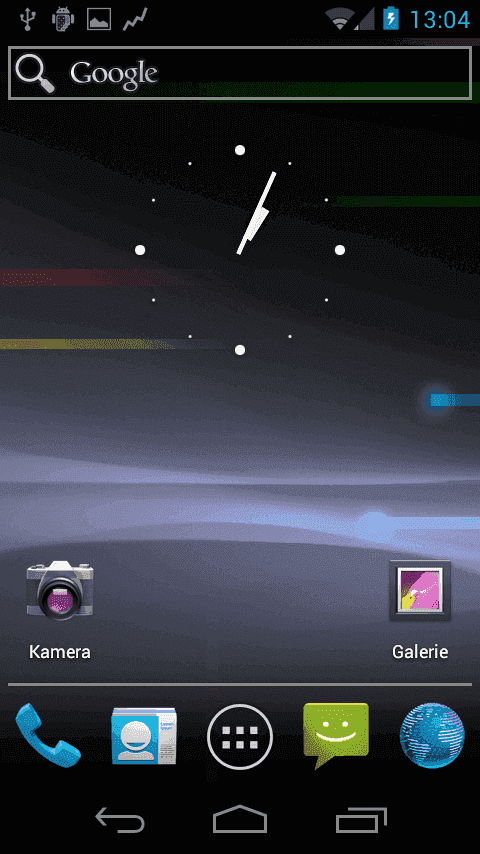

Kamera: Geht

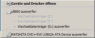

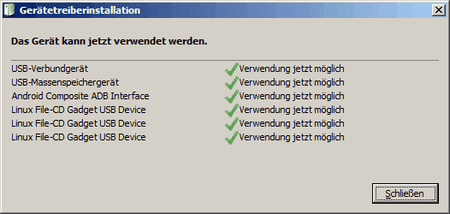

USB Storage: Geht

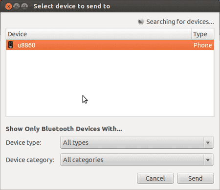

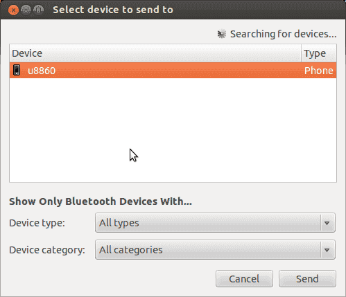

Als letztes weigert sich noch Bluetooth. Es hat zwar schon einmal kurz funktioniert, aber ich habe es noch nicht final durchdrungen.
Und dann gibt es natuerlich noch diverse Baustellen an denen kosmetische Anpassungen notwendig werden (Network Unlock dismiss, Hintergrundbeleuchtung der Tasten, etc.)
https://dl.dropbox.com/u/63461867/cm-9-20121020-UNOFFICIAL-u8860.zip
Loesungen sind wie immer gerne willkommen.
