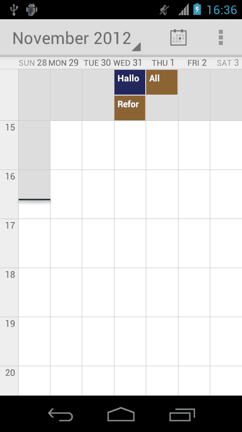

- die Kalender-App stürzt beim Start jedes mal ab
Also bei mir funktioniert der Kalender (siehe Screenshot). Jetzt muss ich allerdings gestehen, dass er bis auf die Feiertage leer ist. Sieht sonst noch jemand dieses Problem?

Also bei mir funktioniert der Kalender komplett, alle Kalender werden angezeigt und er stürzt auch nie ab... Generell ist noch kein app abgestürzt :-D

Guten morgen,
Der Kalender stürzt jedes mal beim Start (ein- oder mehrfach mit fehlermeldung) ab. Das tauchte schon direkt nach dem flashen des rom's auf ( auch data und cache wurde vorher formatiert). Wenn das Problem jedoch bei niemand sonst auftaucht, bekomm ich dass auf jeden Fall selbst in den Griff,
viele Grüße
