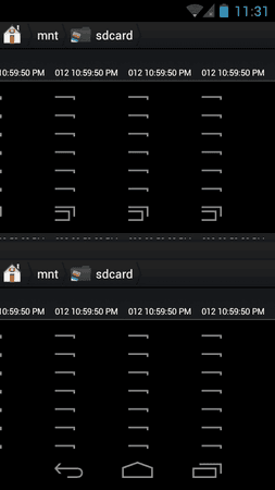

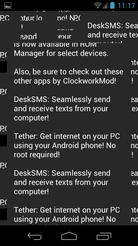

Hi !
Hab es auch mal getestet und bei mir funzt soweit alles wie vorher beschrieben habe aber auch die genannten Grafik Probleme in ein paar Menüs.
Screens:
Sent from my U8860 using Tapatalk

Feedback von 4PDA raksya: Die Probleme mit der Grafik lassen sich anscheinend umgehen, so man folgende Eintraege in "/system/build.prop" ergaenzt:
Code:
debug.gr.numframebuffers=2
hwui.render_dirty_regions=false
hwui.disable_vsync=true
hwui.print_config=choice
debug.enabletr=false
Dem ersten Anschein nach scheint dies zu funktionieren. Ich schaue mir das einmal im Detail an (und merge es dann), sobald ich in der kommenden Woche wieder an die Entwicklngsumgebung komme.
Problem scheint damit behoben, aber bei mir hakt jetzt der launcher ein klein wenig beim Seitenwechsel...
