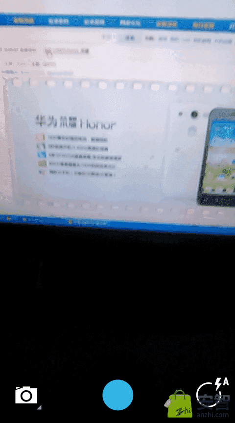

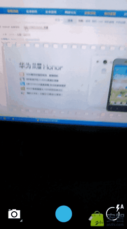

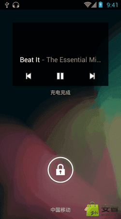

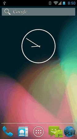

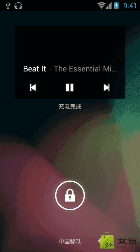

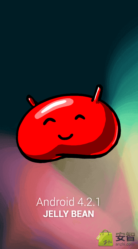

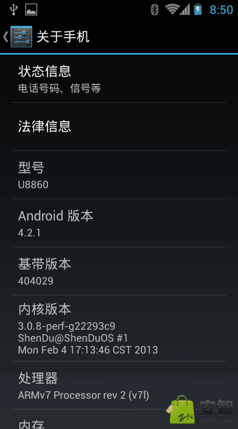

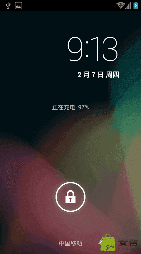

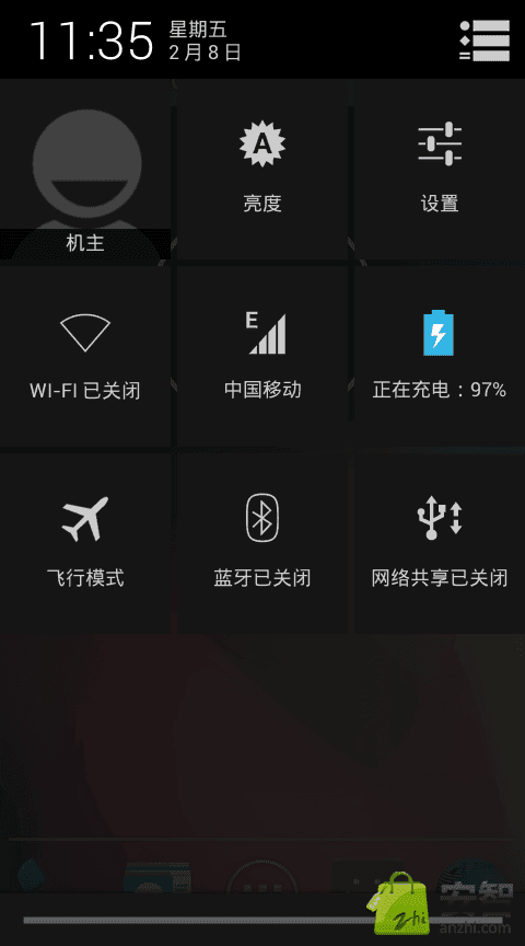

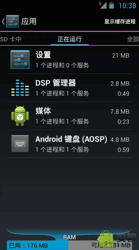

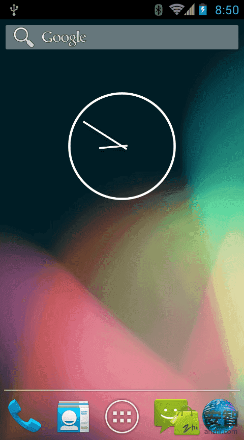

Ich habe ein neues ROM probiert, nicht pures Shendu OS, basiert aber auf neuem Shendu Kernel.
Sozusagen eine gelungene Mischung von Shendu (DEV) Kernel und Optik von russischem CM10, gekreuzt mit JB 4.2.1 ...
+ neue Kamera/Gallerie, Drittanwendungen scheinen damit zu funktionieren, QR Droid geht bei mir 100%
+ Mobildaten und Netzbetreiberauswahl/-suche gehen(auch 2G only Eplus)
+ normales Aussehen, Optik etc. hat nichts mit Shendu zu tun
Ich werde das hier aus alle Fälle mal ein paar Tage nutzen. Nach einigen Tagen Qual mit dem vielgelobten ICS FRA927 ist dieses ROM wieder ein Lichtblick ... auch wenn es minimal träger ist als das letzte Shendu DEV ROM.
Update Huawei U8860 Honor to Android 4.2.1 Jelly Bean MINIZ Custom ROM
Reaktionen: bollerah und Vecci
Wie schauts denn mit ein paar Screenshots aus?
Ich bin mal so frei.
